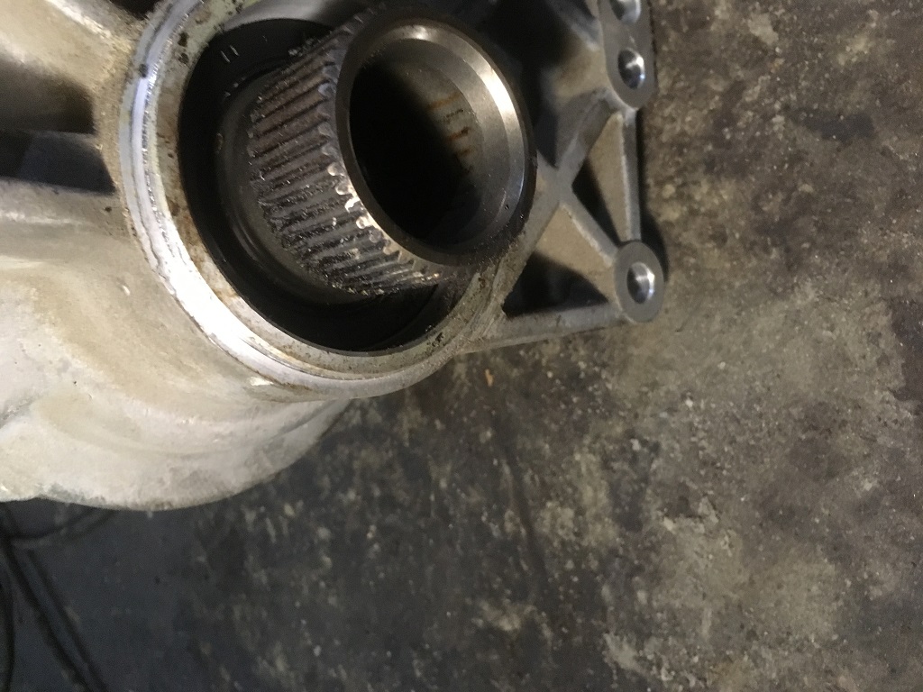

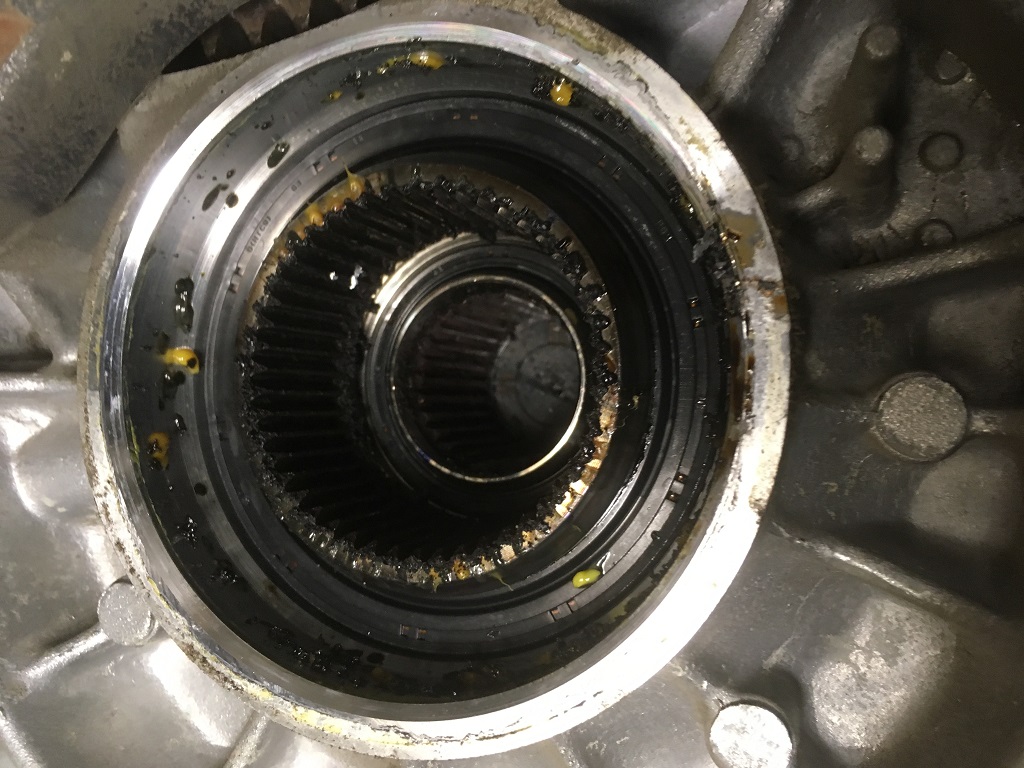

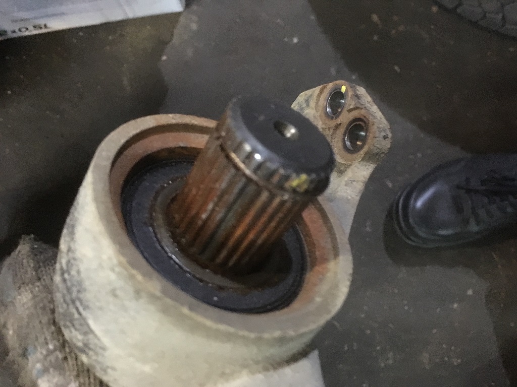

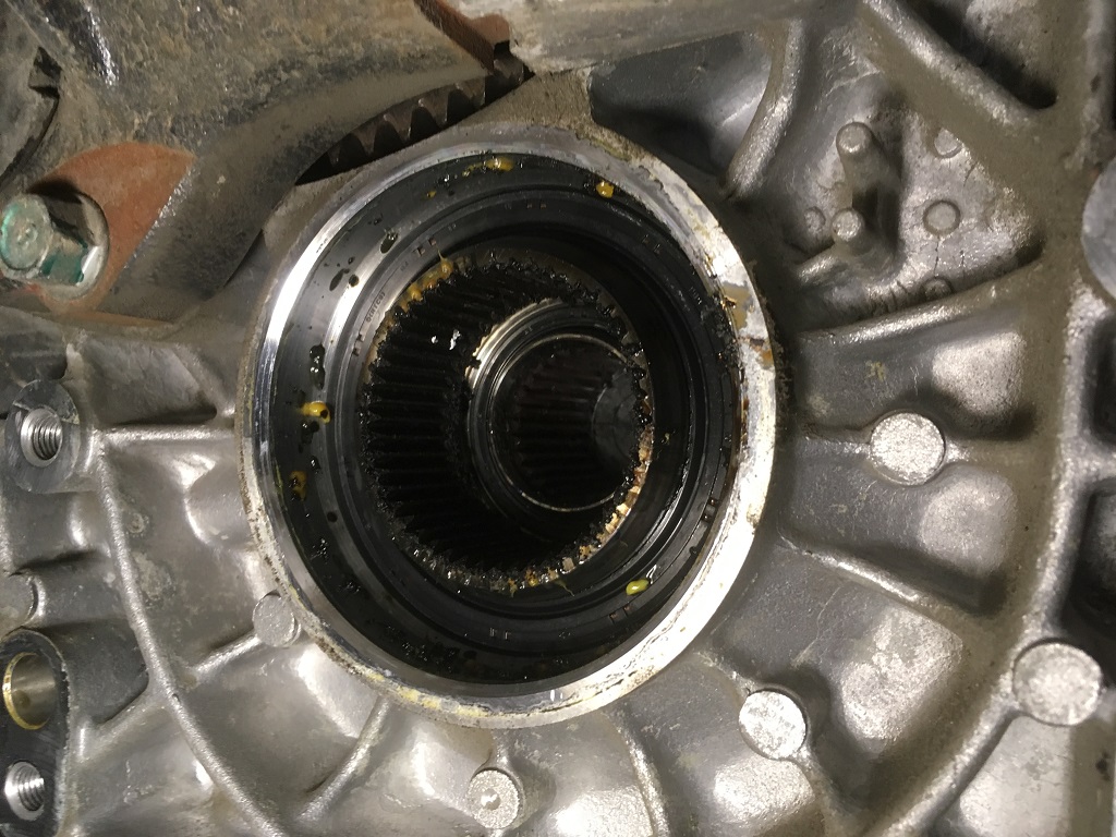

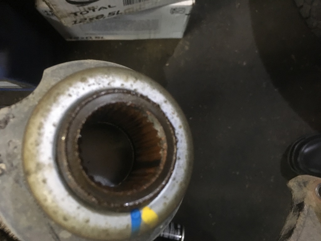

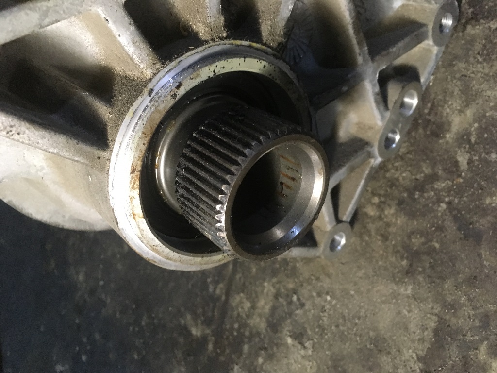

Сообщение Vlad1 » 25 дек 2018, 12:50
mikhail59
Возможно я что-то недопонимаю,но мне всё снимали спереди.Правый привод и ещё какие-то хрени вытаскивали из под подрамника. Фотки позже выложу.
Добавлено через 10 минут 39 секунд:
Есть здесь этот угловой редуктор?

Сообщение Talik » 25 дек 2018, 14:11
он и есть
