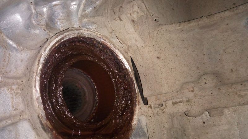

Ох!!! Угадал!!!
Вот мой корпус дифа, уже бывший

Lion писал(а):Вот мой корпус дифа, уже бывший
А что с ним?

Garyk писал(а):А что с ним?
Шлицы срезало. Разве не видно, как там гладенько на месте шлицов???
И смазка заводская вроде как была, но видимо не той системы

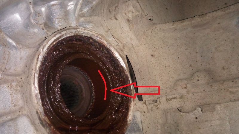

Denis_Vladivostok писал(а):Это на каком пробеге?
52 т.км 2,5 года эксплуатации.
В этом всем меня поразило то, что ржавчина поела шлицы несмотря на смазку.
На фото видно, что смазка в перемешку со ржей

Ramb писал(а):но рекомендация набить шлицы хорошей смазкой все же стоит воспользоватся!!!
не могу не согласится после этого с Романом. В свое время я сдвигал немного редуктор и смотрел туда через небольшую щель, увидел смазку и успокоился, понадеялся на корейцев. А нужно было снимать и все хорошенько мазать, и сальник поменять заодно.

Denis_Vladivostok писал(а):Хотя... Если ты пишешь, что там всё в ржавчине
Я не только пишу, еще и фото прикладывал. И вроде заводская смазка была, а ржавчина всетаки поела шлицы.
