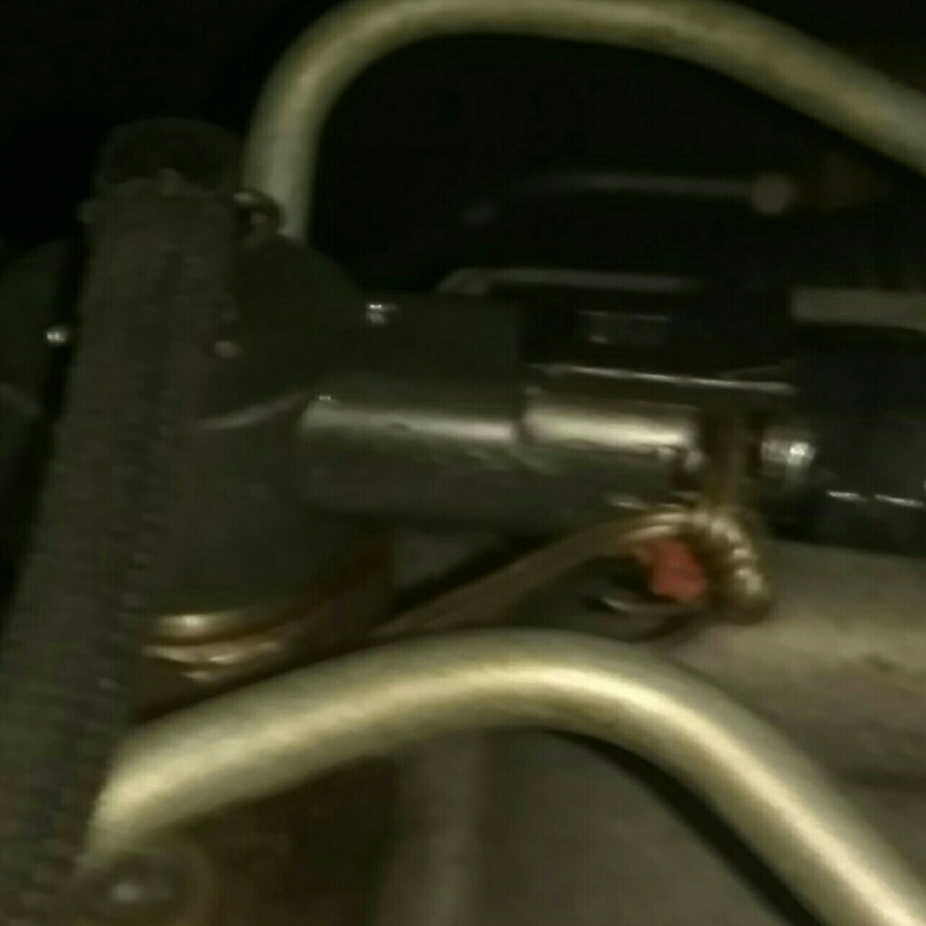

Ragamyfen писал(а): машинка как ни в чем не бывало завелась, но при этом по кузову пошла сильная вибрация, а при подаче оборотов, которые к слову, неохотно поднимались, частота вибрации увеличивалась.

Nikolay0812 писал(а):Уж не форсунка ли у тебя вылетела?
Nikolay0812 писал(а):Сизым задымила
Nikolay0812 писал(а):цепь перескочил

[user]Diesel'ok[/user] писал(а):фишка с форсунки слетела/сместилась и нет контакта нормального. Сними крышку декоративную и на запущенном движке пошевили разъемы на форсах. Дай Бог дело в них. Цепи вроде не слышно. А вот пропуски зажигания на лицо
Ragamyfen писал(а): на на 4ой форсунке и на самой фишке намотана проволка

Ragamyfen писал(а):позвонили мне, сказали, что нет компрессии в третьем цилиндре
