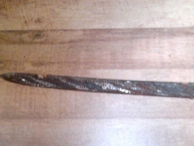

val_grig вот фото загубленной сабли!что-то можно сделать?

Владислав писал(а):фото загубленной сабли!
офф.. фоткал на тапок? или на холодильник? или на запаску от Соренто?

Владислав писал(а):вот фото загубленной сабли
Влад, ну ни фига ж ничё не видно, ёлыпалы :)

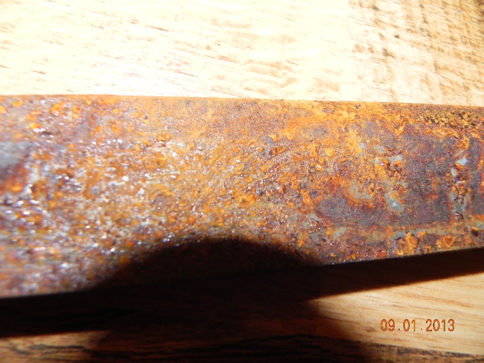

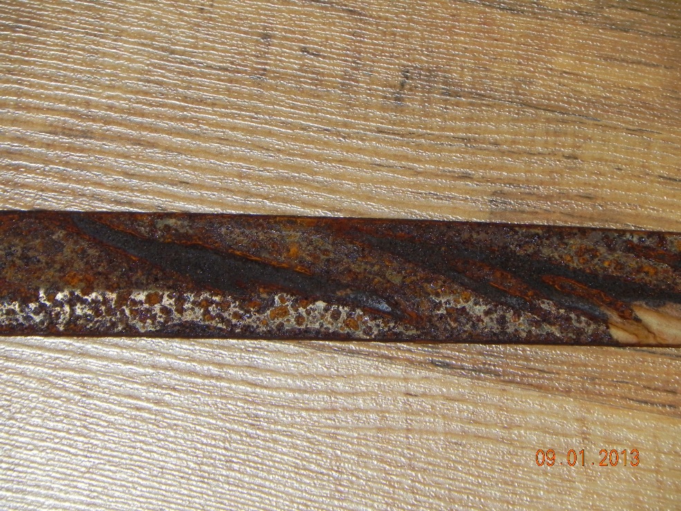

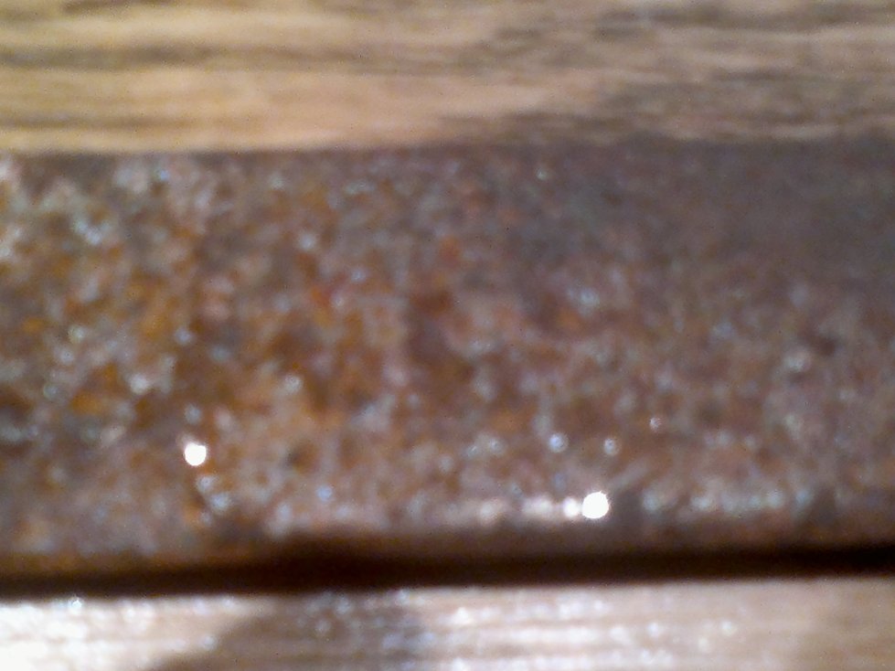

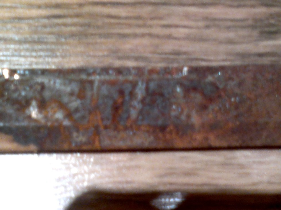

Сообщение Владислав » 09 янв 2013, 20:07
А так видно? :oops:

Re: Ножи, холодное оружие
Сообщение TarZaN63 » 09 янв 2013, 20:21
так видней..... пипец сабле..... но, м.б. Пахан чего-нибудь подскажет......

Сообщение val_grig » 09 янв 2013, 20:29
TarZaN63 писал(а):пипец сабле..... но, м.б. Пахан чего-нибудь подскажет......
Я не реставратор вапщета, есличё 8)
Сабля из углеродки, коррозия глубокая, судя по всему. Ценности не представляет, т.к. зоновская поделка. Можно смело взять шлифмашинку и шкуркой примерно в 800 грит дёрнуть её по всей поверхности. Потом поставить 1200 грит и ещё раз пройтись. Ну а потом полирнуть в зеркало войлоком с пастой ГОИ. Чем выше степень полировки, тем впоследствии ржавчина будет не так сильно ложиться. После полировки попшикать баллистольчиком и слегка разровнять его тонким слоем по поверхности. Хранить после всех этих манипулций в ножнах, в сухом месте. На работу носить по уставу, с левой стороны. Пиджак заправлять в брюки. :lol:

Сообщение Владислав » 09 янв 2013, 21:03
val_grig Спасибо за подсказку-буду так и делать!!!

Сообщение Колпакoff » 09 янв 2013, 23:44
Владислав писал(а):А так видно?
Можно выжечь попробовать.
Что надо сделать: выжечь кислород их ржавчины - берем закрывающийся жаропрочный сосуд (труба металлическая с плотными крышками) набиваем его древесным углем в центр сосуда вставляем предмет из которого будем выжигать кислород "ржавый кинжал например" расположить нужно так чтобы он не задевал стенки сосуда и древесный уголь плотно прилегал к поверхности предмета. Закрываем сосуд тем самым ограничиваем попадание в сосуд кислорода. И кладем сосуд в печь или костер жарим до покраснения стенок сосуда. Можно и дольше.
Остужаем достаем. Этот способ не навредит так сильно, как механическая чистка.
