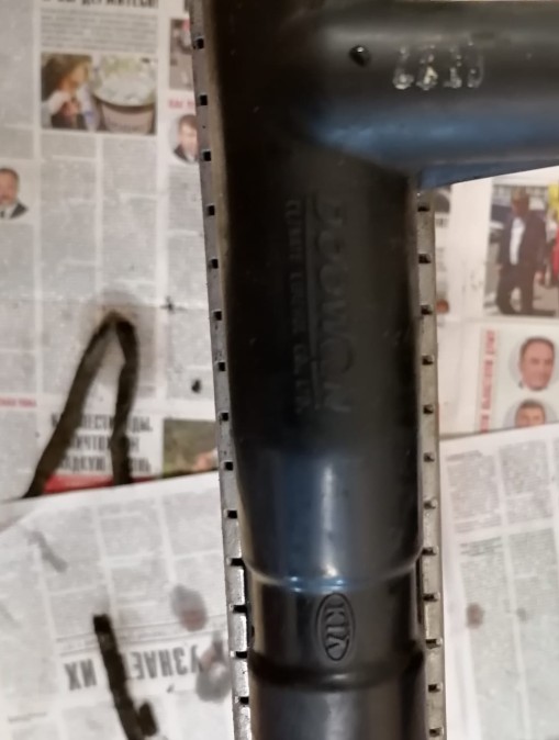

Стал сопливиться радиатор антифриза (ОЖ) в период холодов - не то чтобы течь дает, но по шву где верхняя пластиковая крышка соединяется с алюминиевым корпусом радиатора стало мокро. Решил поменять, хотя наверное если провести герметизацию, то можно было бы юзать и старый радиатор.
Nikolay0812 писал(а):
Nikolay0812 писал(а):нашел ещё один код 253103E910,по некоторым сведениям-аналог 253103E730 и 253103E740
В общем-можете заказывать.Радиаторы идентичны,разница только в трубке под трансмиссионное масло,которая великолепно перекручивается с родного и устанавливается на новый радиатор.
Да и трубки на новом-из нержавейки,а на родном-медные.Вот и вся разница.Прочие крепежи,отливки под крепления,сочленения-как две капли воды.
..купил этот радиатор DOOWON 253103E910, открутил медную трубку от старого родного радиатора и стальную - от нового. Попытался прикрутить к новому радиатору старую медную трубку - и обана облом: шаг резьбы у гайки медной трубки меньше чем шаг резьбы у стальной трубки и поменять трубки оказалось не возможно. Пришлось нагревать газовой горелкой стальную трубку и выгибать по геометрии старой медной трубки. Укорачивать стальную трубку не стал (она более динная, чем медная) а просто натянул резиновый шланг трансмиссионного масла на трубку поглубже, затянул хомутиком и езжу. Но что удивило - видимо от партии к партии присоединительные размеры некоторых элементов могут меняться, ибо Николай не ссылался на такой баг. Так что имейте это ввиду.

Re: Аналоги при замене радиатора
Сообщение Nikolay0812 » 19 янв 2021, 18:35
ravvi писал(а):видимо от партии к партии присоединительные размеры некоторых элементов могут меняться, ибо Николай не ссылался на такой баг
Да уж. Чудят корейцы. У меня резьбы были идентичны.
Кстати, до сих пор этот радиатор у меня стоит.6 лет и 130+тыс пробега на нем.

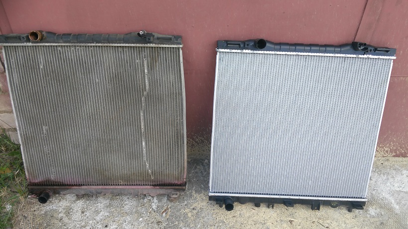

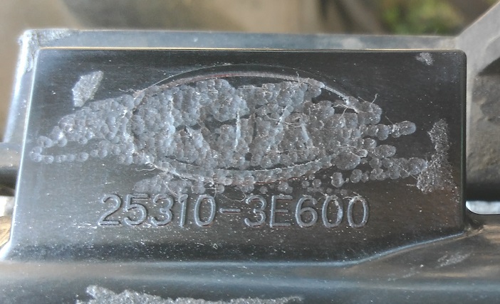

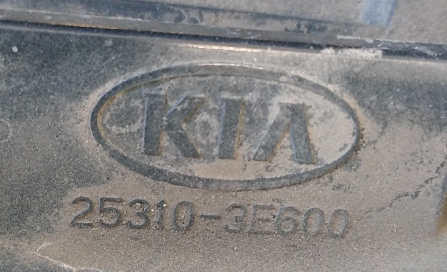

Сообщение Andrey456 » 21 май 2021, 10:21
Вот и я решил поменять радиатор, давно сопливил. По вину пробивается 25311-3E600. Заказал Doowon 25311-3E600 за 8900руб. Пришёл Doowon 25310-3E600. Сразу не заметил разницу, номер был под наклейкой и там же затёртый значек КИА. Как оказалось у меня реально стоит радиатор с номером 25310-3E600 и обломанным верхним штуцером, а вместо него ввёрнут на герметик металлический штуцер диаметром 12мм (брал машину уже с такой переделкой). Заодно поменял одну опору радиатора боковую, которая с двумя шпильками (оригинальный номер 25335-3e000, а поставил CAR-DEX CZK002 за 130руб. подходит один в один).
Новый радиатор.
Старый радиатор.

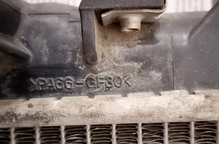

Сообщение Массол » 29 авг 2021, 18:09
Наконец-то руки дошли до радиатора что я сменил, при осмотре обнаружил что он фирмы Doowon. Только вот меня напрегают обозначение его...PA66-GF30. Такие обозначения его опознают в интернете как радиатор на субару...Может кто-то по этому поводу что-то сказать? Мне подсунули не мой cтарый радиатор?

Сообщение Alex K » 29 авг 2021, 18:55
Массол писал(а):PA66-GF30
Это обозначение полиамида, армированного стекловолокном, из которого сделаны пластиковые крышки. К номеру детали оно не имеет ни малейшего отношения.
