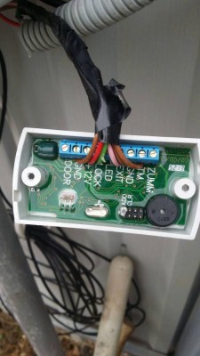

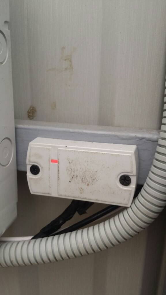

Что за считыватель (модель) и что за карты (тип)?

Сообщение Стож » 05 апр 2016, 22:27
а хз. вот карты [img]http://uploads.tapatalk-cdn.com/20160405/ff499d378478b2c609932cbd4eb72a92.jpg[/img]

Сообщение Стож » 05 апр 2016, 22:30
Так бы инструкцию нарыл. Пока безуспешно...

Сообщение Absent » 05 апр 2016, 22:54
Определяться надо не по считывателю, а по контроллеру.

Сообщение Absent » 06 апр 2016, 09:06
Не соглашусь. Контроллер контроллером, а считыватель отдельно.
http://rones.su/techno/kontroller-z-5r- ... royka.html

Сообщение Стож » 06 апр 2016, 10:22
Да, на этот похож
