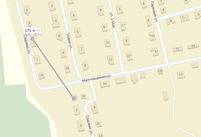

Сообщение Gubkin » 12 июн 2016, 20:06
Может ли (и какой) роутер справится с раздачей инета на 200 м ?
пробовал Asus RT-N10U - вообще нет сигнала
