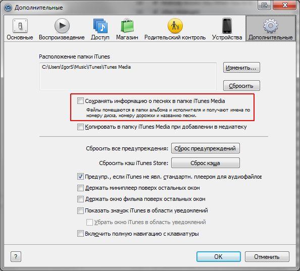

Ты удивишься, но такая программа есть. И называется она... да-да, iTunes!!!
Настройки-Дополнительные-Сохранять информацию о песнях в папке iTunes Media
