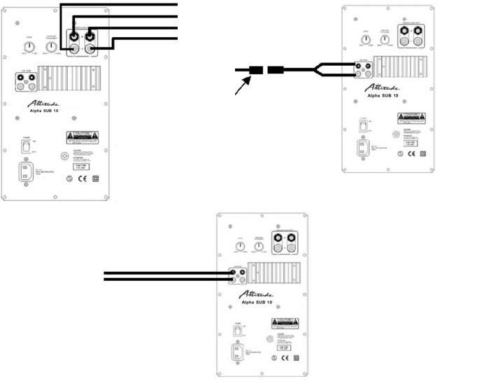

Сообщение Mike62 » 24 фев 2011, 18:07
Karapuz. писал(а): Ты кинь модели чего прикупил.
Ок! И фото задних панелей реса и саба выложу.
Добавлено через 2 часа 43 минуты 22 секунды:
Это задняя панель сабвуфера Attitude Bravo Sub 100:
вставляю один конец RCA в любое из гнез "IN" - молчание. Может все-таки нужен кабель 1RCA to 2RCA?? Однако в 2-х магазинах говорят, что достаточно одного тюльпана со стороны саба :o
Модель рессивера: YAMAHA RX-V367
Благодарю за любую помощь.
Добавлено через 1 минуту 21 секунду:
С рессом мне все ясно - там только одно гнездо для саба, не перепутаешь.
