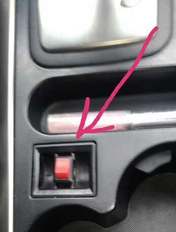

Доброго дня всем! Подскажите, для чего переключатель красного цвета между передними сиденьями на панели около подстаканников на кио соренто 2005 г. 3,5л., бензин?

Сообщение Nikolay0812 » 29 мар 2021, 11:10
DeVik писал(а):для чего переключатель красного цвета между передними сиденьями
Скорее всего кнопка не штатная. Возможно супер Тод в простом исполнении.

Сообщение DeVik » 29 мар 2021, 12:13
Nikolay0812 писал(а):Возможно супер Тод
Наконец-то получилось фото выложить. Вот так выглядит

Сообщение Talik » 29 мар 2021, 14:31
а с предыдущим владельцем нет связи? явно что-то колхозненькое... тут или вытаскивать и смотреть куда идет, или спросить у предыдущего владельца

Сообщение DeVik » 29 мар 2021, 17:35
Talik писал(а):с предыдущим владельцем нет связи?
К сожалению, нет. Но на мой взгляд, не выглядит колхозно. Может фото не передает, но у меня сложилось впечатление, что так и должно быть.
