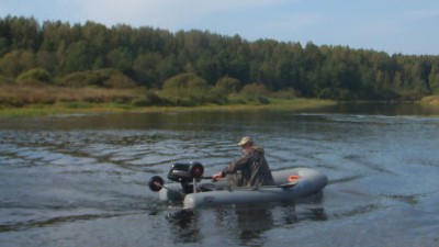

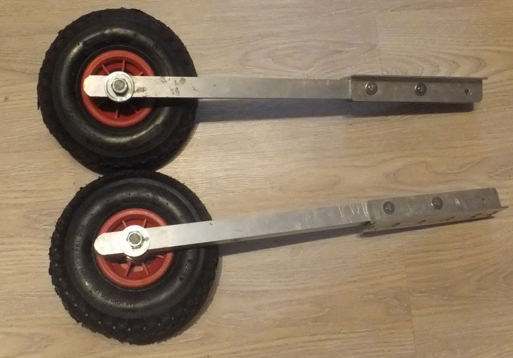

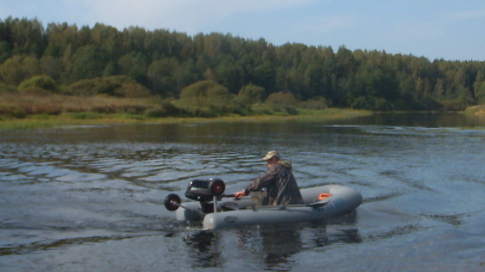

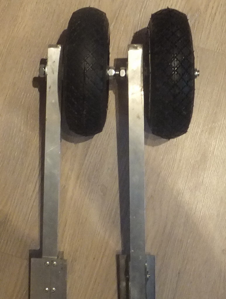

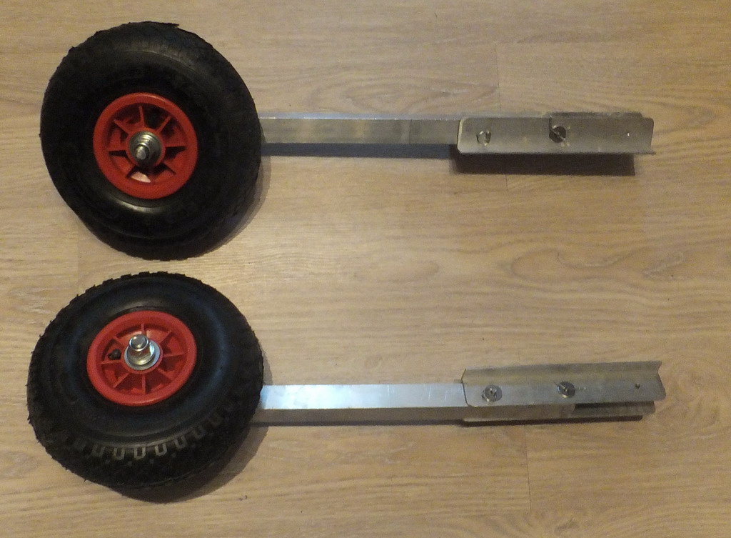

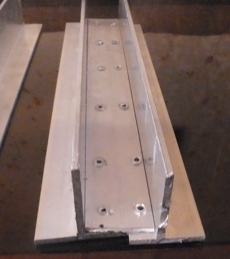

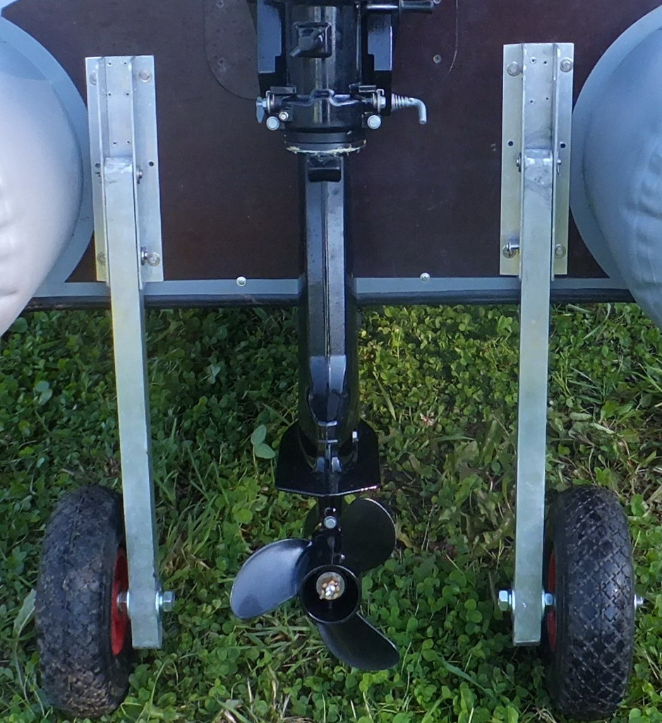

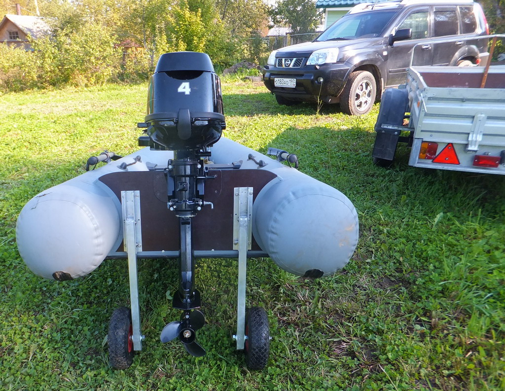

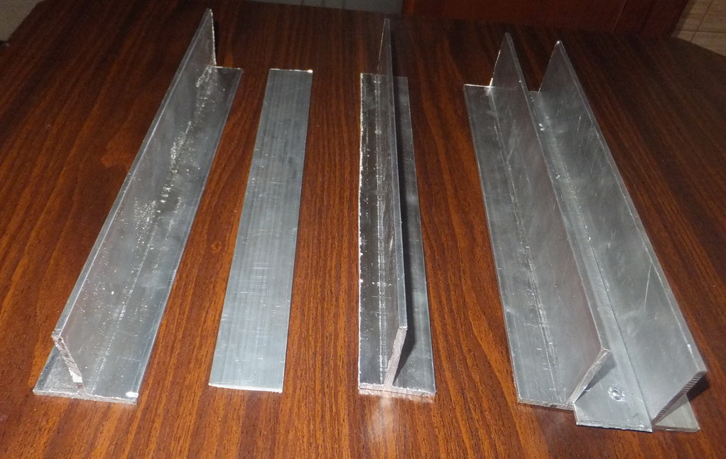

Ну, таки слушайте...Итак, задушила жаба отдавать 5 тыщ… Купил (в ЛеруаМерлен) аллюминиевую квадратную трубу со стороной 30 мм и толщиной 2мм (цена вопроса 220 руб за три метра – меньше не было, а надо 2х70 см - но тут все зависит от длины ноги мотора и места расположения стойки на транце - короче надо примерять на месте). Т-образный профиль толщиной 3 мм (1 метр 65 руб.) Разрезал на 4 равные части и срезал по сантиметру с двух боковин, чтобы внутрь встала труба.
Добавлено через 6 минут 54 секунды:
. Вообще-то Т-образные профили надо было сварить, но узнав о цене аргона (100 руб за сантиметр) решил вставить на заклепках полосу 30мм (45 руб за метр).
Добавлено через 57 секунд:
Дальше – ноги…Надувные колеса на подшипниках, но с пластиковым ободом - 260 руб за штуку. Внутренний диаметр 16 мм – соответственно шпилька, гайки шайбы. Отрезал от трубы два куска по 500 мм. Для прочности залил внутрь монтажную пену. Оба конца трубы скруглил и на 5-6 см забил холодной сварки. Просверлил отверстия под колеса, ну и накрутил их (шпилька, две гайки у трубы и законтрил нераскурчивающейся гайкой колесо. В стойке и ее держателе просверлил по три отверстия. Центральное для крепления стойки, два других для фиксации стойки в верхнем и нижнем положении. Держатель планировалось крепить к транцу, а вот стойки сделать съемными – чтобы не мешали укладке надувной лодки. Но проблема в том, что идеально подошли бы такелажные пальцы с откидывающимся флажком, но….. не нашел. Через две недели пообещали привезти, но отпуск начинался через два дня… Поэтому закупил нержавеющие пальцы с отверстием под шплинт.
Добавлено через 2 минуты 8 секунд:
другой ракурс
Добавлено через 54 секунды:
и еще
Добавлено через 40 секунд:
ну и общий
Добавлено через 4 минуты 15 секунд:
дело было в августе, поэтому пальцы пришли из Питера (партнамбер могу скинуть - стоили в районе 85 руб за штуку - надо два - средний оставил на шплинте) ,
ну и еще - сделал цепочки - теперь колеса в верхнем положении наклонены под 45 градусов и не мешают повороту мотора. Ну и ввернул рымболт с цепью, чтобы страховать мотор от утопления (ну мало ли...) Фоток последних нет - ибо .... не запечатлел..
