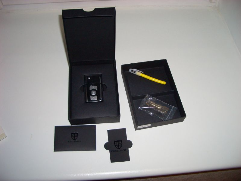

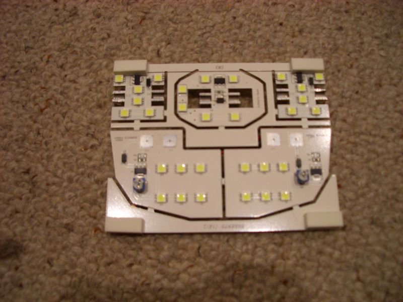

забрал ключик для Mike62 и набор подсветки салона у Автодруга
Алексей, спасибо :)
сделал отдельную темку про установку света
замена освещения в салоне на LED
