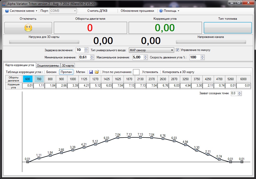

		diablo писал(а):а смысл ездить на бензино-газе? может лучше ездить полностью на газе, как я например и делаю всегда. бензин только на прогрев. нужно ставить вариатор, выводить углы для наших моторов желательно в 3д(с зависимостью еще и от МАР) и пользоваться в полную меру мотора во всех режимах без страха;)
