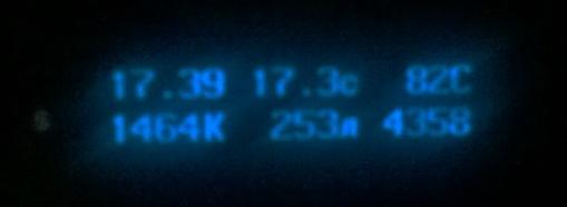

Сообщение AlexDPenza » 16 ноя 2014, 11:23
Accent-58 писал(а):Сегодня второй раз замерил расход газа. Опять 17,6 л. (первый раз был 17,5)
Привет земляк.
Пробег Пенза-Новороссийск (1500 км) на разрешенных скоростях с багажником на крыше показал расход см. картинку мультитроникса
17 часов и 39 минут в пути, проехав 1464 километра, со средней скоростью 82 км/час, израсходовав 253 литра газа....
Так что будем считать - 17,5 литров по трассе - нормальным расходом для нашего мотора.
