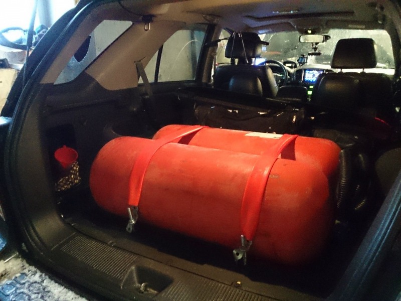

Поставил метановое ГБО 5 поколения Lovato. Метан по 13,3 руб, расход как на бензе - 17 город, 12 трасса. Потери в мощности практически не ощущается, т.к. стоит двухкамерный редуктор на 230 квт (с запасом до 300 лс). Запас хода увеличился в 1,5 раза. Пока доволен. Единственный минус - пока что мало заправок и баллоны здоровые (заняли полбагажника) =)

Что-то сомневаюсь, что эти баллоны удастся запихнуть вместо запаски :) На метан баллоны только такие бывают - они литые и толщина стенки 8мм - эти на 80 л и весят по 77 кг и выдерживают давление 200 атмосфер (при испытаниях рвались при давлении порядка 700 тамосфер, т.е. запас прочности у них неплохой), а в форме запаски есть только для пропана, которые держат 16 атмосфер. Метан хранится в сжатом виде, а пропан с сжиженном.
