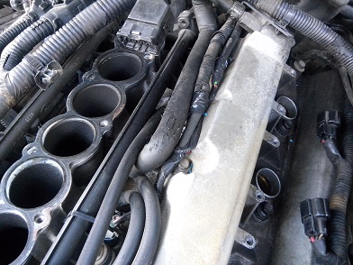

И как при такой установке обеспечить вертикальную установку форсунок и чтобы длина шлангов была не более 20 см?

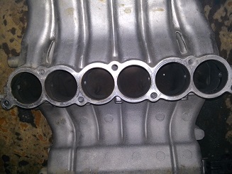

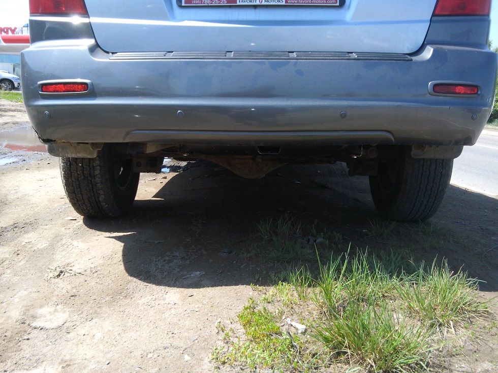

Сообщение Sasha2902 » 25 май 2015, 15:13
paxa111 писал(а):при детальном рассмотрении оказалось газовщики врезались не в впускной коллектор а ниже к чему он прикручивается под углом врезка с двух сторон на каждую голову как то так. фотки так и не могу добавить.
У меня сейчас аналогично врезаются(сфоткать забыл). баллон 95 л из под бампера 1-1,5 см выступает. Ловато 4 поколение редуктор красивый за 200 лс , потом фото выложу. заслонки убрал выточенной заглушкой из люмина заглушил.
Добавлено через 3 минуты 15 секунд:
Accent-58 писал(а):И как при такой установке обеспечить вертикальную установку форсунок и чтобы длина шлангов была не более 20 см?
кажется это не возможно. есть же еще вариант с установкой трубок медных в коллектор и на них шланги и форсы. так наверно еще длиннее.

Добавлено через 12 дней 4 часа 24 минуты 55 секунд:
не очень видно как врезаны. в дырку на герметик или клей посажены от верха нижней части коллектора 7-9 см.

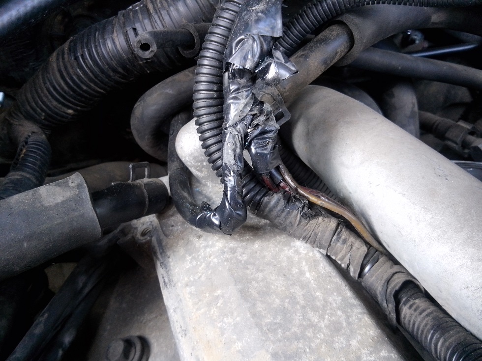

Сообщение Виталий1981 » 26 авг 2015, 13:43
Я себе когда ставил, оставил бак 54 литра, вроде. Можно чуток поболее поставить, из под бампера ещё есть запас чтоб не выглядывал...... врезки (все 6 ) сделали прям в самом внизу коллектора, с одной стороны, со стороны воздушного фильтра. Там же и редуктор с фильтром установили. Пару месяцев назад менял шланги на форсунках, старые потрескались, почти на 2 года хватило. Поменял сам за 2-3 часа во дворе под пивко. Думал поставить силиконовые с жигулёвского вакуума, передумал, врезки по диаметру толще чем думал, не стал рисковать. Поставил какой то специальный шланг, для газа, "Semperit" лейбл стоит. 70 руб.-метр. Два года ГБО стоит, тьфу-тьфу-тьфу, проблемки были такие, один раз перетёрся провод на форсунку, вырубилось ГБО, решили за 5 минут и 300 рублей. И замена фильтра в редукторе, 400 рублей вместе с фильтром (ну это не проблема в принципе, а штатная замена). Больше проблем со стороны ГБО не было. Езжу-радуюсь)

Bubaylo писал(а):А адресок не дашь
http://gazavto-oleg.ru/kia. г Подольск. но на мою соренту может быть первый раз ставили, много вопросов по ходу заездами прорабатывали. недавно только после 3 регулировки расход газа до 18 л в рваном режиме опустился. прокладка магистрали должна быть по верху рамы а не по низу чтоб не оторвать пнем или корягой. заход проводки гага надо делать через свою дырку а не через штатную . балон можно смело ставить не 94 как у меня а 100-110 всего на 2 см выше баллон. и тп.
все вопросы такого плана до установки нужно обсуждать. Если кто надумает ставить там гбо , то можно сказать, что через соренто клуб от Саши на голубой сорьке может скидка обломится. заправочная фишка будет в лючке бензобака.
Но если бы я знал что расход газа такой большой будет 80 л на 400 км, то я бы газ не ставил. теперь 2 года окупаться будет. :(
Добавлено через 2 минуты 4 секунды:
Виталий1981 писал(а):оставил бак 54 литра
можно больше ста ставить. у меня 94 входит88л газа это мало.
