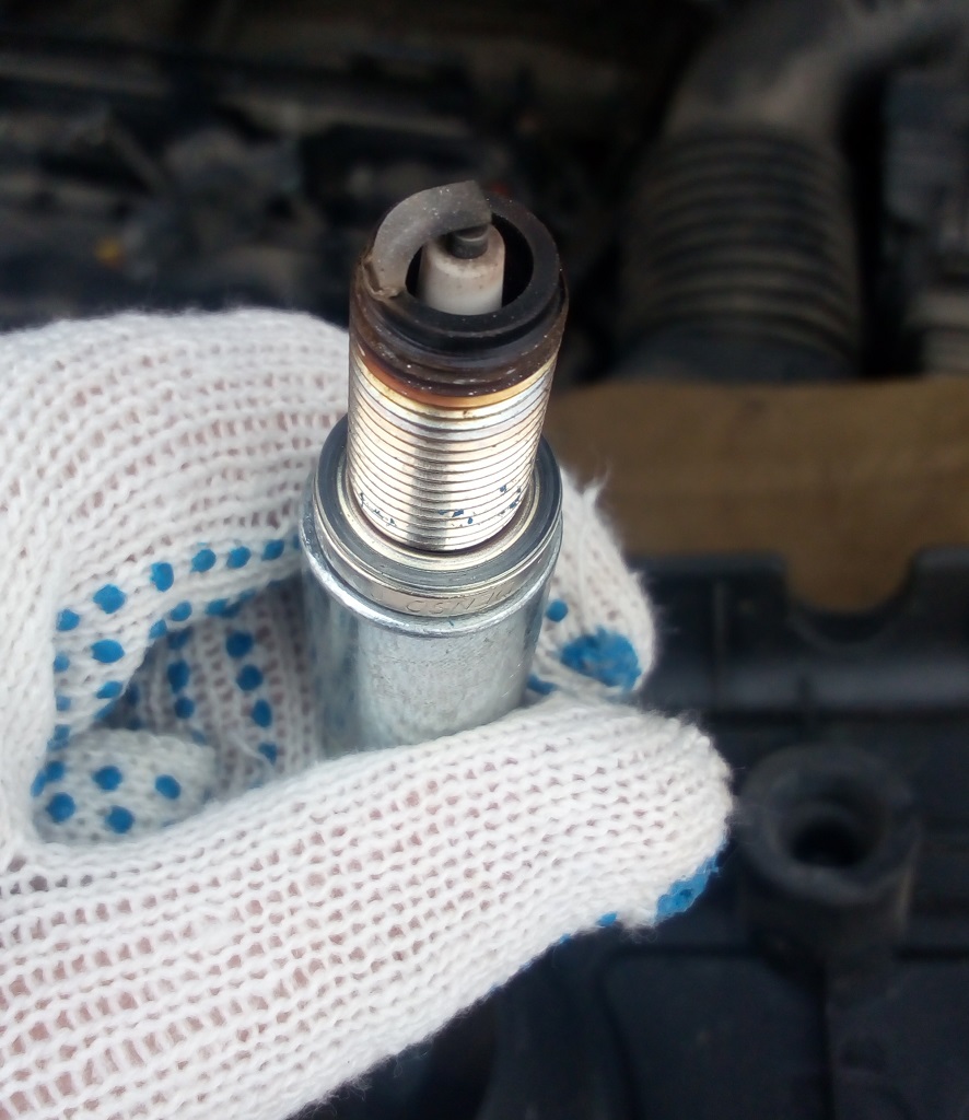

Re: Газ на Соренто R
Сообщение Accent-58 » 28 дек 2016, 16:26
Фото найти в инете и кинь сюда, прям интересно, что значит рыжие.

Сообщение san san » 29 дек 2016, 10:26
Accent-58 писал(а):Фото найти в инете и кинь сюда, прям интересно, что значит рыжие.
сегодня буду у себя в гараже - сфоткаю - вроде ещё не выбрасывал - лежат где-то.

Сообщение Accent-58 » 04 янв 2017, 21:14
резьбовая часть, обычно, черная (колечко в камере сгорания). Керамика белая (ну слегка прям копченая), а сам электрод обычно слегка коричневый, но не красный. Так было у меня на ГБО по всем горшкам.
