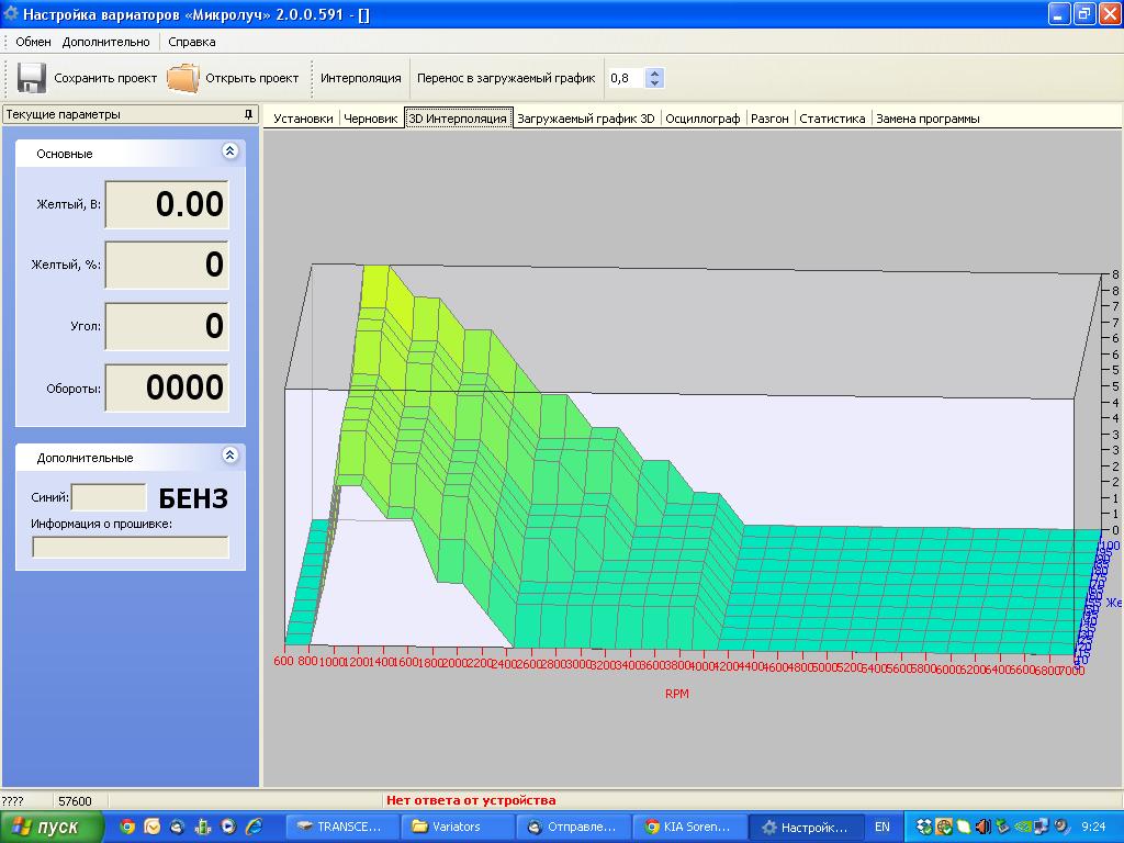

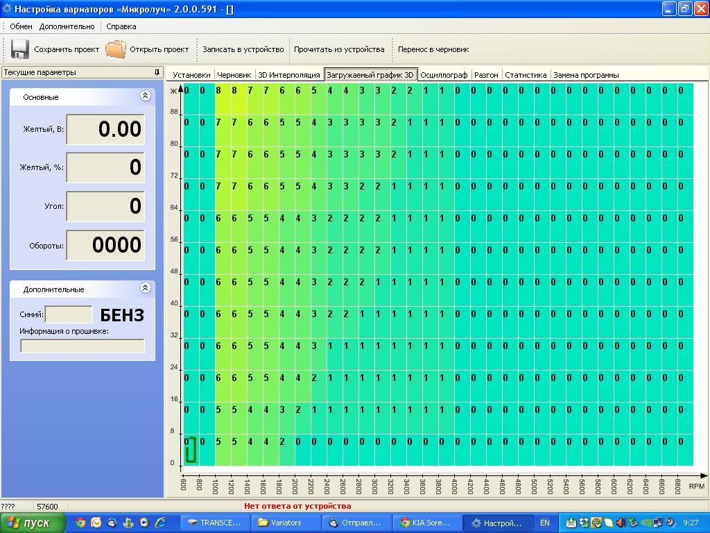

О, спасибо, это разряжение. Наконец то до меня дошло, а то в вариаторе 60-2 есть 3д карта, но не понятно. Описания нет, автору все по х... Вот таблица, тоже самое , как у тебя, да?

Accent-58 писал(а):О, спасибо, это разряжение. Наконец то до меня дошло, а то в вариаторе 60-2 есть 3д карта, но не понятно. Описания нет, автору все по х... Вот таблица, тоже самое , как у тебя, да?
Добавлено через 1 минуту 28 секунд:
Да, только у меня шкала до 100 у вас до 1000.
Я с 3d картой разобраться не могу. Очень тяжело настроить. Похоже что 3d надо на стенде настраивать.

Re: Газ на Соренто R
Сообщение Accent-58 » 13 апр 2015, 18:23
Смотри. В моей проге строишь график 2Д, а 3Д как бы автоматом строится.
Сообщение diablo » 13 апр 2015, 22:57
что б строить 3д график надо сначала понять на каких углах мотор лучше всего максимально разгоняется.. и потом от этого как то плясать вниз углами. но по мне ничего это не дает, так как такая же карта есть и у бензинового мозга. к тому же она настраивается по датчикам, а вы хотите задать свою функцию 2х переменных по жопомеру? он оч точный инструмент. стенд это замороч тоже.. потому что тяга еще тут зависит от коэф пересчета газа к бензу в проге настройки газа например. короче я б не заморачивался с 3д точно. есть в вариках микролуч опция с расчетом угла от 2д по проводу.. но там хоть такую таблицу строить не надо) хотя уже есть и микролуч с 3д. у меня так вообще в вариаторе прямая линия забита)
