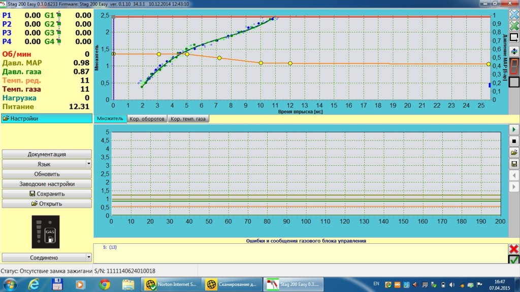

Сообщение WoG » 07 апр 2015, 16:21
Вот такая карта накаталась на газу.
Добавлено через 16 часов 32 минуты 32 секунды:
Нужен совет.
Авто на оборотах 1000-2500 очень резко реагирует на педаль газа... как будто включен спортивный режим.
Я так понимаю что надо уменьшать угол на 1000-3000 с 6гр. до 3гр?

Сообщение WoG » 08 апр 2015, 13:43
Вообщем вопрос свой решил.
Выставил углы другие (0-1000 угол 0 гр., 1000-3500 угол 7 гр., 3500-4000 угол 5 гр., 4000-4500 угол 3 гр., 4500-7000 угол 0 гр.) и обновил прошивку.
Возможно кому-то данная информация поможет.
