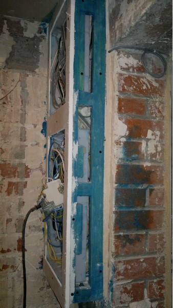

ice писал(а):либо монтировать все на месте на индивидуально изготовленную панель
Я щаз как раз этим и занимаюсь.
Вешаю щиток на кирпичной стене в два кирпича боком .
Хочу чтобы было красиво, т.е. ящик - встраиваемый .
Поэтому делаю короб из гипрока, в него два ящика.
Один под силовые, второй под слаботочку, ТВ, и прочее .
Добавлено через 9 минут 55 секунд:
Примерно так перед зашивкой выглядело
