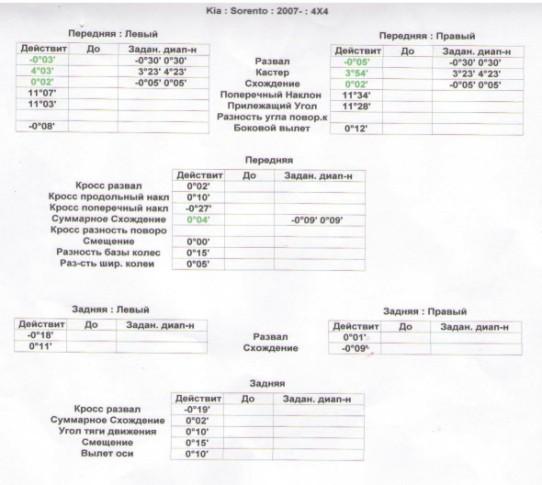

Не доехал...
Нашел в машине распечатку с крайнего развала-схождения:
С такими данными машину довольно сильно тянет вправо.
Какие будут соображения? Что поправить?

Blind Sniper писал(а):С такими данными машину довольно сильно тянет вправо
Так ты же говорил, что на левой стороне дороги тянет влево... %) Или я неправильно понял... :o

Стремление машины смещаться вниз из-за уклона дороги - норма, если в пределах разумного, мне больше интересно откуда взялся развал на заднем мосту, причём разный, как будто резина разной размерности, да и при этом цифры должны быть одинаковыми, только с разными знаками, схождение понятно вызвано кривой установкой моста по отношению к центральной линии, разница по поведению на зимней и летней резине есть ? Мой крокодил в стремлении сбежать с дороги не замечен. При таких данных мыслей никаких.
