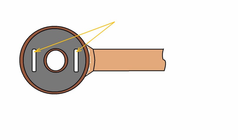

Не совсем понял...Если рычаг держим горизонтально, то как должны быть прорези так II или так =

Ars_zol писал(а): так =
вот так если рычаг идет горизонтально

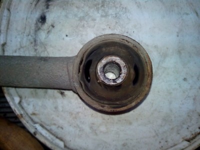

Просто у меня было расположено вот так || ....и полагаю что до меня уже их меняли...и поставили не верно...поэтому и возник вопрос :?
Вот так у меня стояло до того как я туда залез... :)

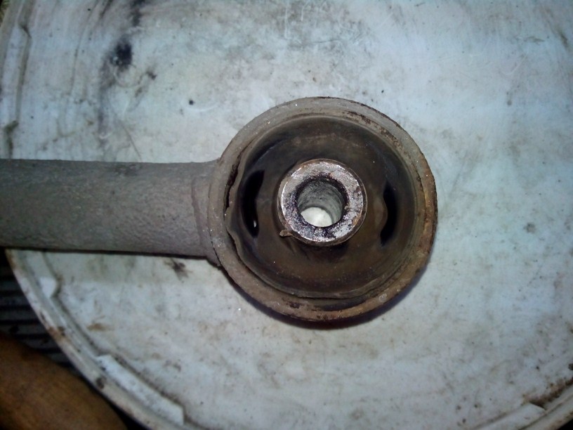

Вот так у меня стояло....считаю это неверным...сайлент поменял и развернул на 90 градусов относительно того что стояло

Ars_zol писал(а):Вот так у меня стояло....считаю это неверным...сайлент поменял и развернул на 90 градусов относительно того что стояло
