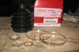

Други подскажите на рестайл и дорестаил пыльники идут одинаковые или нет. А то при заказе 3.3 движки не находят, а на 3.5 выдают код запчасти 4 9594 3Е000. При гарантийной замене ШРУСа умудрились порвать пыльник (вообще уже боюсь им машину в руки отдавать), заметил только позавчера при смене резины. По говнам вроде не лазил, только снег. По телефону вроде соглашаются на гарантийный случай, даже заказали пыльник через 5 дней будет. Приезжайте говорят посмотрим, а я им - без пыльника в наличии не поеду лишний раз к Вам кататься. Решил подстраховаться на случай проблем с гарантией.

Привезли сегодня вечером пыльник , .....цена 1400 руб :shock: .

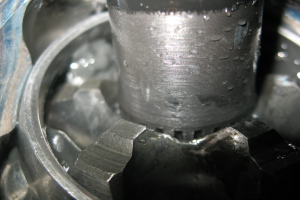

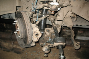

Сообщение podvoh » 13 сен 2008, 17:53
Как снимать ступицу писать не буду - есть отдельная тема.

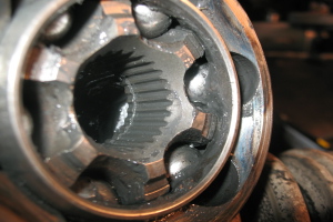

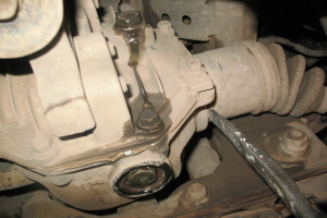

Итак - раскрутил, подвесил ступицу
Промыл, пригляделся - шлицы есть, значит разбирается.

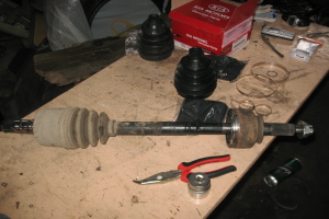

Попробовал снять шруз на месте - неудобно. Пришлось слить масло и выдернуть целиком привод. Всталяем монтажку и чуть-чуть усилия.

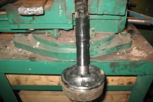

Зажимаем в тиски
Далее пришлось по потеть. Проклял всех конструкторов до 7-го колена.

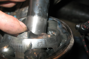

Сбил :idea: кувалдой предварительно наставив медную выколодку вот сюда

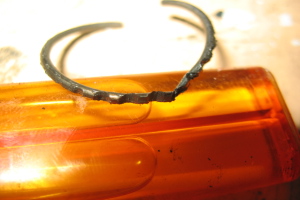

Стопорное кольцо после снятия шруза.
Как вообще оно может сняться. Оно кстати проское и дается в комплекте с пыльником.
Дальше вставляем новое кольцо внутрь шруза. Паз виден
Собираем не забывая о новом пыльнике. Что-бы вал лучше залез мне пришлось болгаркой обточить заход.

podvoh писал(а):Стопорное кольцо после снятия шруза.
а что, до этого его не было видно? :shock: Я ж писал, что надо его немного утконосами сжать, и снял бы с одного удара молоточком. :)

Сообщение podvoh » 13 сен 2008, 21:16
Оно стоит в глубине шруса, на последней фотки видно. Не до лезешь.
