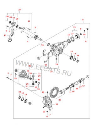

Может я не правильна понял какой сальник тебе нужен!!! Напиши посмотрев на рисунке какой номер???

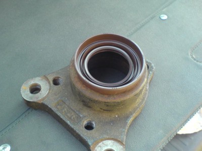

прошлый был выпрессован, на него и ориентируюсь и на его размеры

T34_by писал(а): посмотрев на рисунке какой номер
сначала думал что менять нужно №35, теперь подозреваю что №40 (уверен даже)
уже ничего не соображаю.. При демонтаже не присутствовал. Короче, демонтировали левый шрус, поставили сальник 53550-3E150 (или 100 -запутался, но они одинаковые практически, левый в металлической оправе, правый суть меньше и без неё)... Далее точно так же демонтировали правый шрус и выпрессовали сальник в металлической оправе с наружным диаметром 63мм... Вышеотмеченные два артикула не подходят, но на вал налезают (со слов). читал что у них внутренний диаметр 38мм. Измерили после утановки на вал то что покупали - вроде стало 39,5мм. Исходя из этого попробовал и купил тойотовский сальник 38х63... Наружная часть подходит, внутренняя на вал кое-как налезла, но практически не крутится (разорвёт)... Кроме этого покупал 4956538700 - внутренний диаметр 42мм, внешний 58, 63,5 и около 70мм - не пошло... Вопрос: остались артикулы 595653Е700 и 595653Е800 - они такие же? Завтра уезжаю на 10 дней, машину бросаю на произвол судьбы :( . Завтра попробуют купить сальник 40х63мм (магазин уже закрыт был)... ну и что делать дальше -ума не приложу... 27 хотел ехать в отпуск...

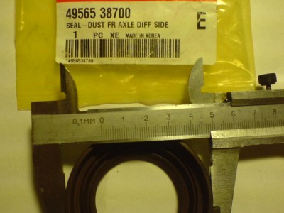

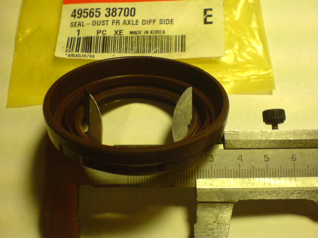

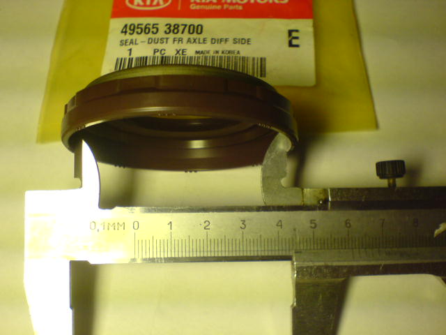

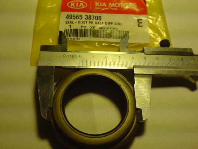

Вот мой 4956538700
это тот сальник который устанавливается в редуктор справа!!!

Спасибо, сейчас фото передам товарищу - пусть думает... но он сказал что "там что то куда то упирается" и поэтому в обойме "болтается" именно первым мальеньким размером... У тебя же на фото одна обойма без "внутренностей", поэтому не факт что подойдёт... На всякий заказал в экзисте другие два артикула которые ты написал... Ещё раз Валера спасибо, появляется надежда что авто на юг поедет :)
