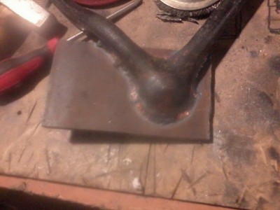

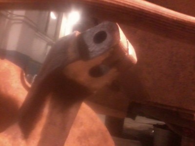

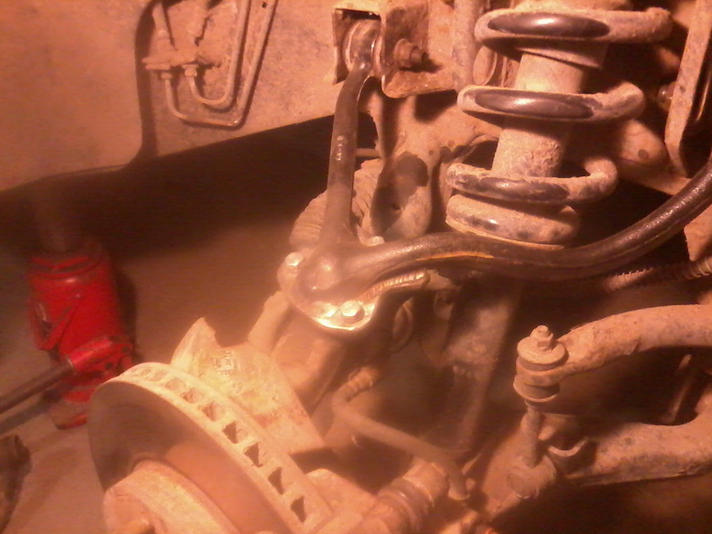

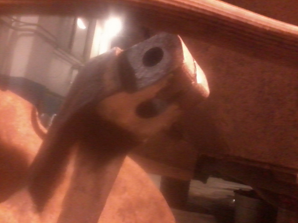

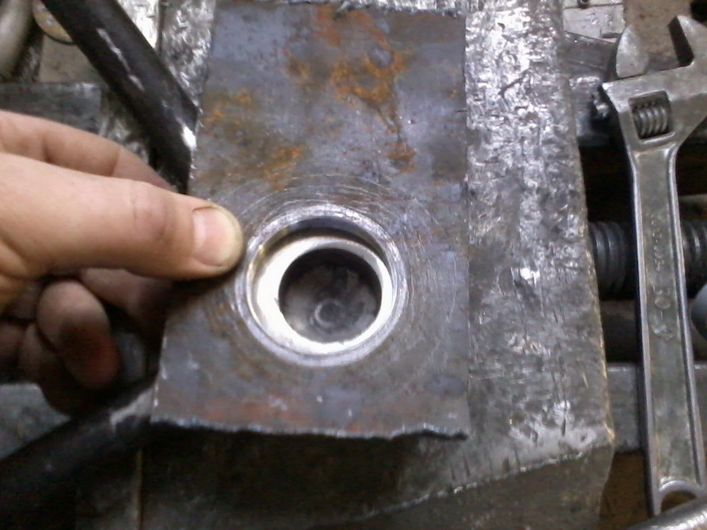

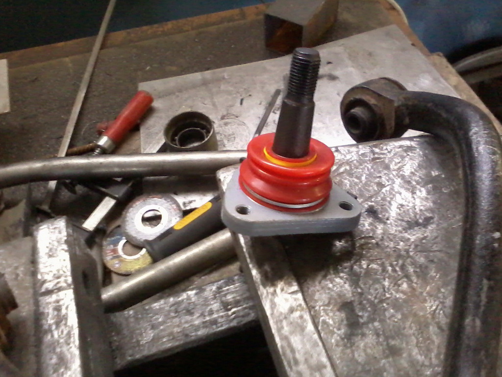

Езжу нарадоваться не могу. При наличии 2-х рычагов и "правильно заточенных" рук себестоимость проекта с 2х сторон составила 1500р + бензин, один день работы. Кому интересно пишите помогу советом или делом.

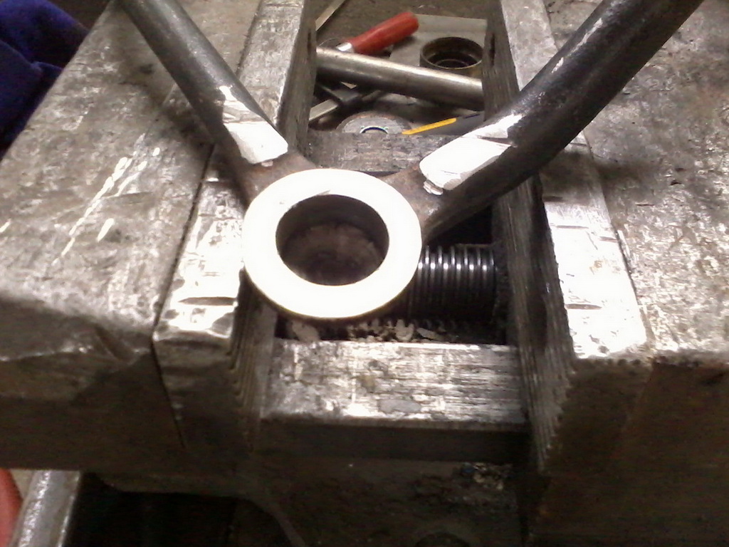

Обточенный рычаг

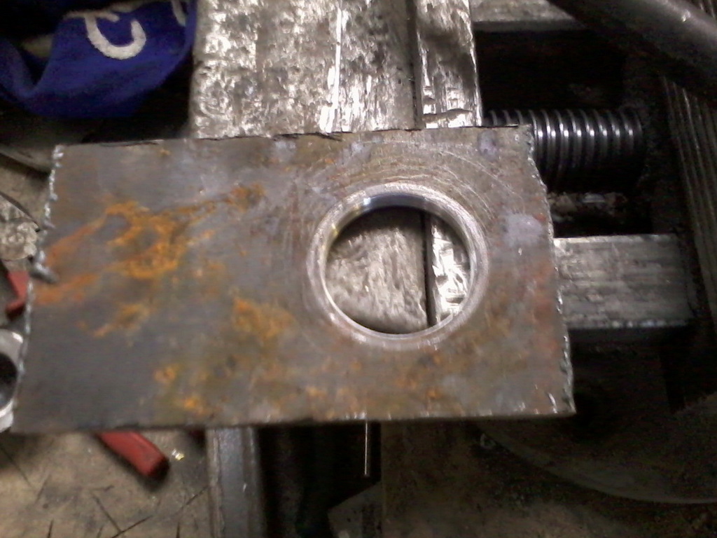

Пластина 10 с посадочным отверстием под новую шаровую.
Нижняя шаровая "Волга", палец толще и конусовидный. Так же затягивается с низу гайкой и не выдёргивается в верх.

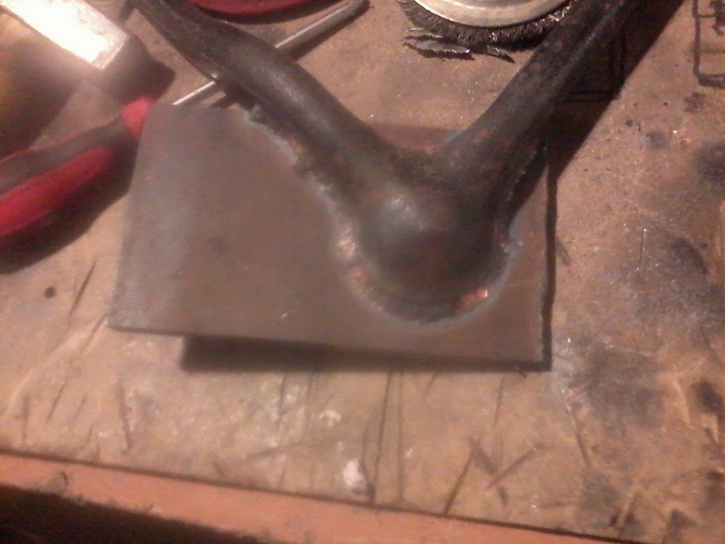

Пластину сместил во внутрь, что бы вышел сход развал.
Приварил "Аргоном" как надо)))

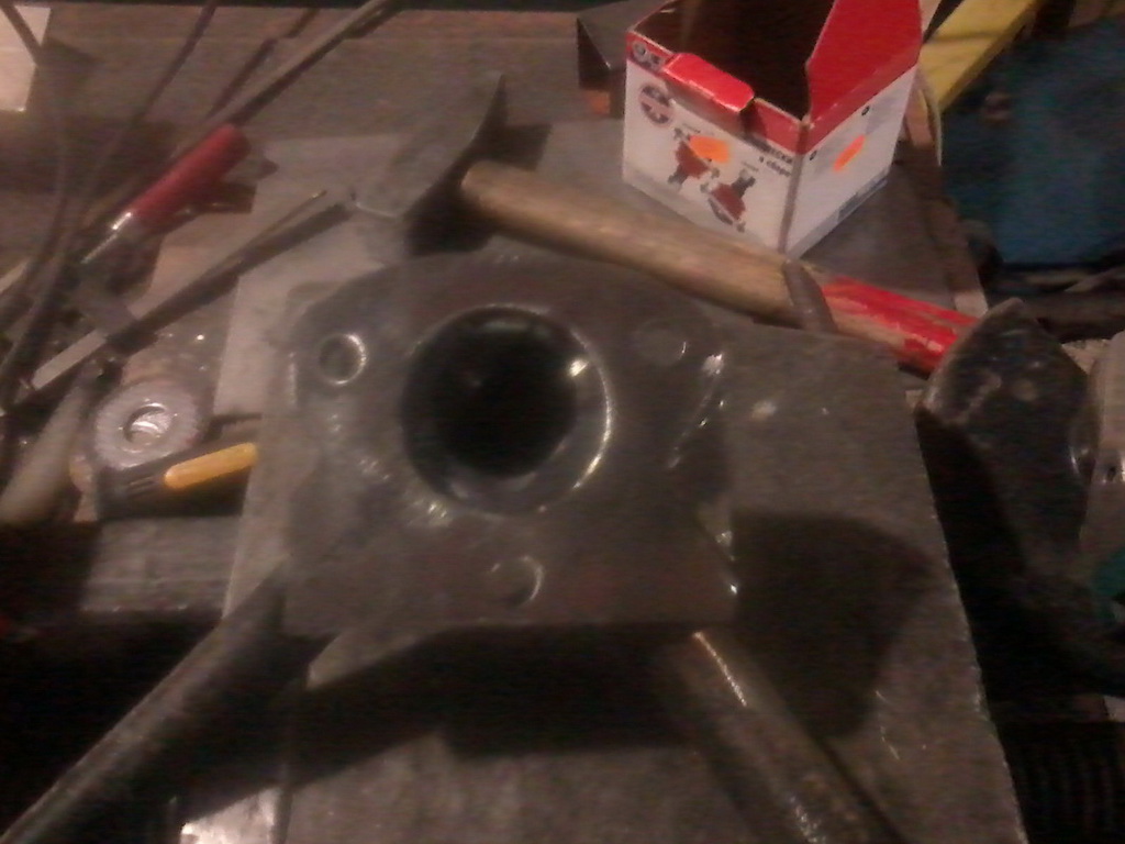

Отверстия под болты и немного красоты. )))
Подточено посадочное место, снизу, для гайки шаровой. Так же была выточена канавка, как на родной шаровой, для шплинтовки пальца.

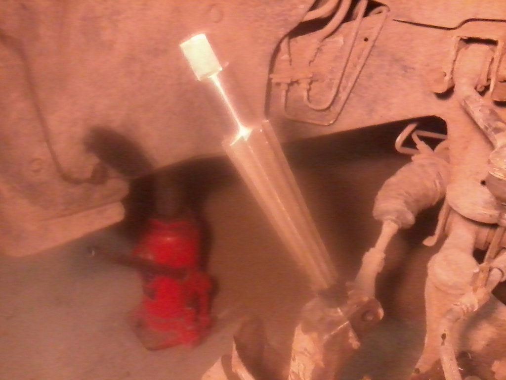

Развёрткой делаем отверстие конусным и подходящим по диаметру для нашей шаровой. Развёртка 15:35
Всё собираем !!! ))
