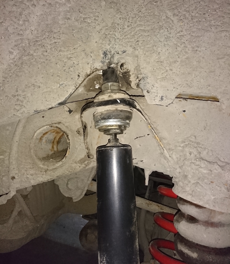

Re: Амортизаторы задние под лифт для рестайла BL
Сообщение Codo » 10 июн 2020, 16:38
[user]Vl@dK[/user]
Так и сделал, и эти конусные резинки превратились в лохмотья после нескольких поездок по лесу.
Codo
Сообщения: 8
Зарегистрирован: 09 сен 2013, 21:56
Откуда: г.Ноябрьск, ЯНАО
Сообщение Vl@dK » 10 июн 2020, 17:47
Codo
Втулка должна быть короче сложенных резинок.
Резинки должны быть внатяг.
Ходят десятилетиями.

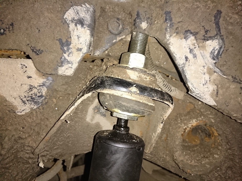

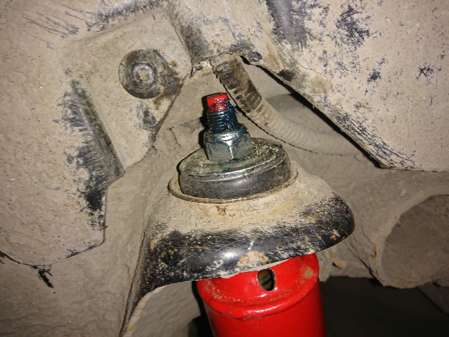

Сообщение 100$ » 10 июн 2020, 21:50
Я, наконец-то, добился подвески своей мечты под свой стиль езды... :D
Отдельный респект Vl@dK
Толкает на мысли.
Предложенная пара от Токико и пружин крузака - вещь, конечно, бесспорно, удачная. Поставил на гостевой Сорь. Класс, но не мое.
Катаю мажорный вариант: ХеРы+Кони.
Пришлось лифтануть "прокладками" +20 перед, +30 зад, на зад поставить солдатиков (50 мм). Теперь я счаслитв.
ХеРы достаточно жестки. Даже жОстки.
Кони с клапаном.
Результат:
- на трассе подвеска спортивна. Клапан закрыт. Связка максимально жесткая. Рулится.
- на проселке - зажигать - удовольствие: клапан открывается. Пробои пропали.
С ними и боролся. Но не в отбойниках было дело. Кони - короткоходы. В моей вариации они работают "штатно".
505мм перед, 520мм зад.
ЗЫ. Где только не зажигал - только пыль из под колес с гравием, ни одного пробоя, без костотряса... :Yahoo!: :Yahoo!: :Yahoo!:
Добавлено через 2 минуты 7 секунд:
ЗЫЫ. Перед "лифтовал" только из "эстетики". Чтоб "зубило" не получилось.
TAKE5...5/4
Сообщение Artur Abrahamyan » 12 июн 2020, 15:48
Nikolay0812 писал(а):
[user]100$[/user] писал(а):чертеж "солдатика", правильный.
Я делал на основе вот этого
Сегодня пошел к токару с этим чертежом. Посмотрел, посмотрел :crazy: и говорил, что лучше бросать мои новые амортизаторы 3740, чем машину :D Проблема сказал в том, что диаметр удлинителя слишком толст и на кузове не будет достаточного места... я ему говорю, что до меня многие уже ставили такие удлинители и проблем не было, а он нет и нет :acute:
Сообщение Vl@dK » 12 июн 2020, 16:28
Artur Abrahamyan писал(а):На чертеже диаметр болта 18мм, сколько у нас место на кузове?
Покажите токарю оригинальный сайлент, сомнения отпадут.
Сообщение 100$ » 12 июн 2020, 16:31
Добавлено через 5 минут 9 секунд:
Slav4eg писал(а):какие именно кони? (Желательно с кодами)
Коды на сайте.
Раньше это были KONI FSD, теперь KONI Active Sport. Раньше были по-цыгански "золотые", теперь по-пацански "красные"
По чертежу мне "солдатик не подошел. Нужно считать общую длину. Плюс точить втулку для сайлентов. Гайка - колесная от "Газели".
Добавлено через 7 минут 51 секунду:
Artur Abrahamyan писал(а):диаметр удлинителя слишком толст
Удлинитель должен жестко, до упора накрутиться до стакана аморта. Площадь упора дает дополнительное сопротивление на излом штока амо.
В моем случае, после изготовления солдатиков, пришлось ехать повторно к токарю - подгонял внутреннюю резьбу для полной "фиксации".

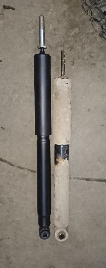

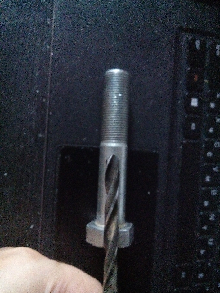

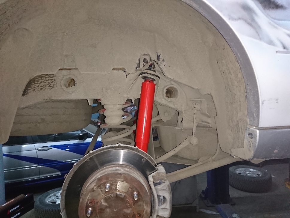

Сообщение Alex K » 12 июн 2020, 17:09
Вот с "поменьше грязи" ))
Аморт каяба 444083 с "солдатиком" на штатных подушках (шайбами компенсировал недостаточность нарезанной резьбы на болте-заготовке (см.далее)):
Ну и koni 82-2523 для сравнения:
Проставки штока делал без токарного простой сверлилкой из болтов (номер вспомнить уже не могу, что то от волги или газели):
Alex K
Сообщение 100$ » 12 июн 2020, 17:41
Alex K писал(а):Аморт каяба 444083 с "солдатиком" на штатных подушках
[user]100$[/user] писал(а):Удлинитель должен жестко, до упора накрутиться до стакана аморта.
