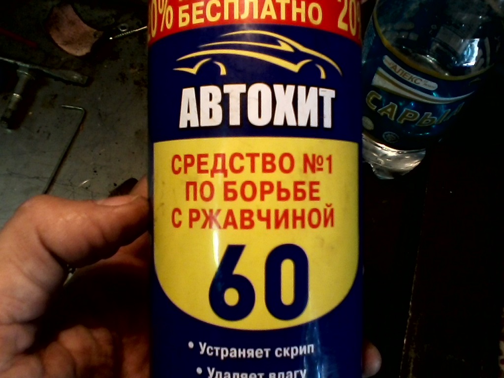

Я тоже менял пыльник наружнего шруса, брал оригинал. В комплекте хомуты и два пакета смазки. Второй пакет для внутреннего шруса, так как производитель не рекомендует снимать с вала наружний шрус. Т.е. наружний пыльник меняется через внутреннюю сторону. Внутренний разбирается легко. Как и многие тут, не смог с первого раза снять шруз из ступицы. Так разбил кувалдой заход резьбы, что гайка не проходила, пришлось болгарить. После этого залил все проникающей смазкой, еще напихал в углубление под гайкой не много ветоши, пропитал смазкой и закрутил гайку. Еще неделю поездил, и затем шруз легко вышел из ступицы.
Добавлено через 4 минуты 1 секунду:
Такая жижа, типа ВДхи, но эффективнее.

Однако :shock: А я с тяжелой артиллерией за 12 часов не смог отмочить (концентрированные соляная, ортофосфорная и уксусная кислоты)
