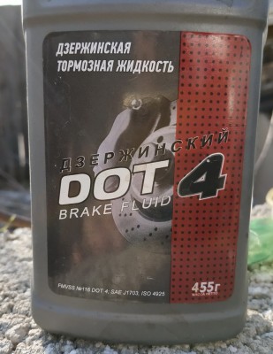

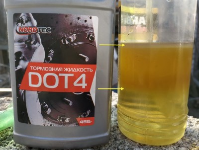

Re: Сильно греются тормозные диски
Сообщение oleg333 » 29 мар 2020, 13:10
Неисправность вызвала хреновая тормазуха долитая при прокачке месяц назад.
эта доливалась
При сливе из системы расслоилась на три фракции, средняя вазелиноподобнаяя буквально соплями вываливалась из системы.
а эта была изначально залита
