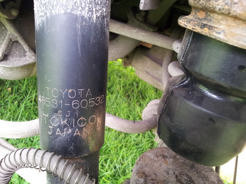

Тоже поставил вчера газельные отбойники. Вобщем- то коллеги уже все отписали. Добавлю чутка своих заметок.
Если использовать вот этот комплект:
Сам отбойник длиннее примерно на 1.5 см. Я его подрезал с обоих сторон на 7 мм. В этом случае не нужно покупать новый болт - хватает длины старого.
Тарелки с указанным номером больше штатных и без доработки задевают за виток пружины. Я их подрезал по кругу на 1 см.
После сборки поддомкратил мост до касания с отбойником. Открутил амморт, остаток хода до упора 6 см.
Добавлено через 5 минут 45 секунд:
П.с. у меня каябовые аммо и пружины rc5832.
