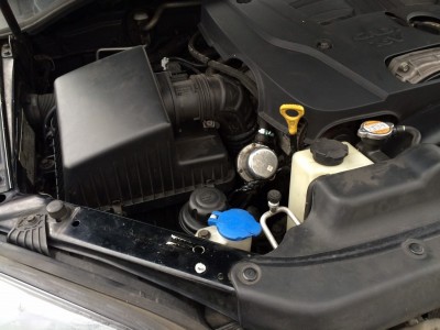

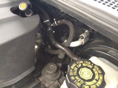

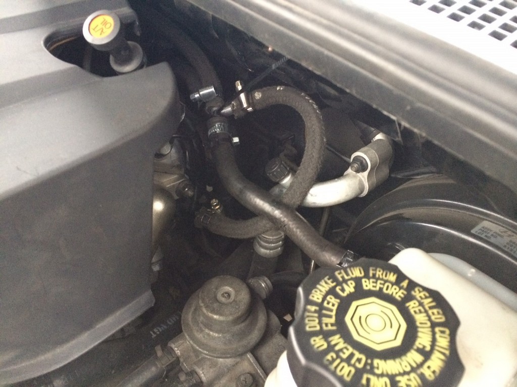

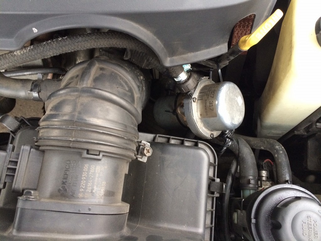

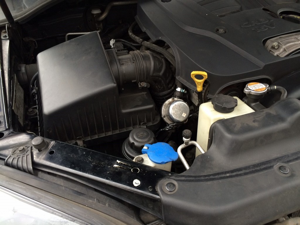

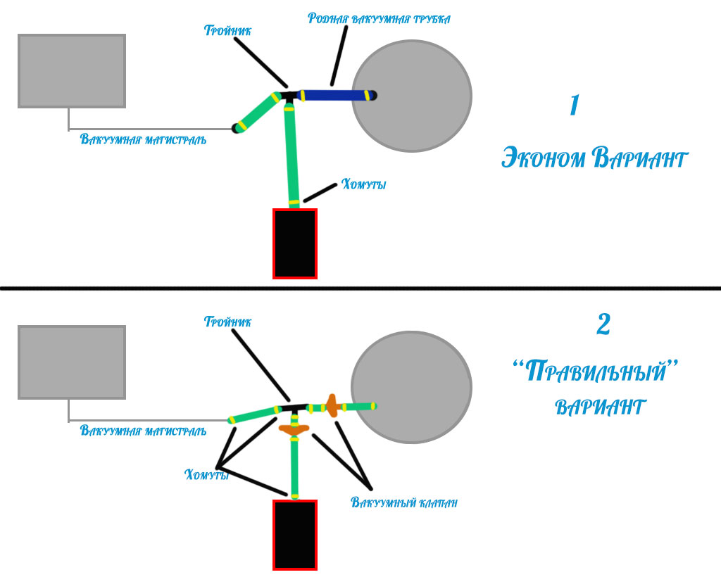

Так а что там писать. Работы минут на 20-30.
Покупаем шланг топливный 8мм - 1,5 метра. (Я сделал так, чтобы сам компрессор поставить подальше от водителя и поближе к радиатору.), тройник металлический и хомуты.
В идеале - заказываем 2 штуки обратных клапананов (код 90193282). Если не хочется то будем использовать старый шланг от вакуумной магистрали к вакуумному усилителю. Внутри этой трубки есть вакуумный клапан.
Собираем как на рисунке. Крепим электровакуумник к движку где то и подключаем через предохранитель к тому месту, где у нас появляется +12 вольт при включенном зажигании. Например в блоке предохранителей есть одно место под какое то реле. Там просто контакты а реле нет. Не знаю зачем оно - но там появляется +12 при включении зажигания. Я туда и подключил.
Ну и пару слайдов и схема.

Re: При нажатии педали тормоза загорается/моргает лампа "brake"
Я сделал по первой схеме, так как клапанов нет таких под рукой. Заказал клапана. Приедут на следующей неделе - переделаю. После переделки - доработка будет работать действительно отдельно и независимо. От основной системы.
