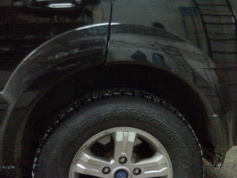

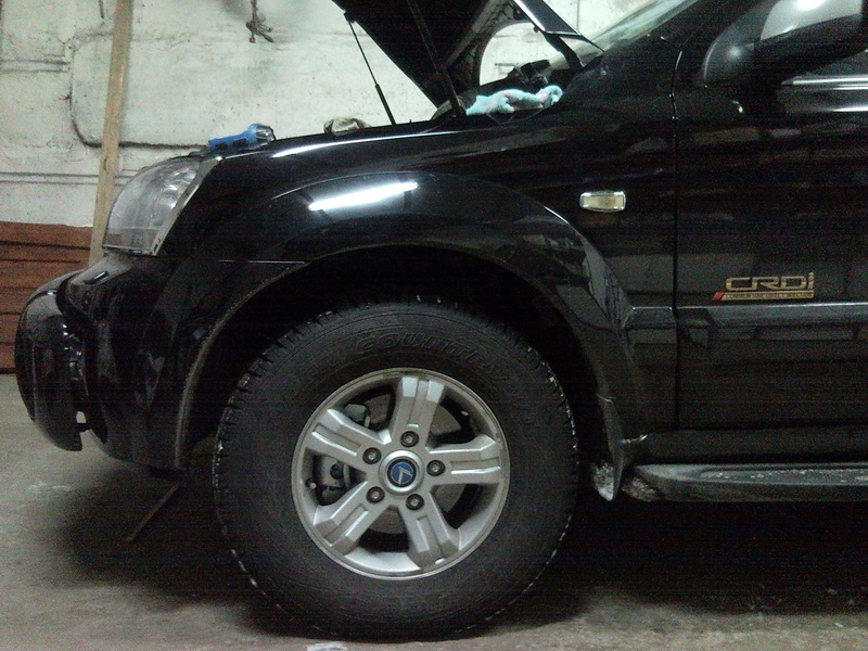

Сообщение anton_gl » 15 янв 2015, 07:35
Колеса стандартные
Перед от колеса до крыла 95-98 мм.
Зад от колеса до крыла 110-114 мм.
Делал несколько замеров. какой правильный хбз.
Для меня это получился разумный компромисс между жесткость и мягкостью. Монро может и жесткие но не такие как Бильштайн. У приятеля Бильштайн (под передок он всего 10 мм подложил. зад не трогал) машина жестче кажется. Но он постоянно на рыбалку катается, по проселочным дорогам да груженному так наверно лучше.
Сейчас слегка озадачен, а не засунуть ли мне еще под задние стандартную резинку. Как раз еще на 5-6 мм поднимет. Дело в том что, когда берешь 3-4 пассажира весом под 100 кг каждый, на скорости на крупных рытвинах и на лежачем зад уже немного пинаться начинает. Но так я редко ежу, поэтому не хочется что бы зад был жестче. Сейчас я и два пассажира самое то. Слышно как колеса только бум-бум, но ударов никаких.
До этого были тоже Монро, барнаульские пружины без проставок. Машина была мягче намного, в принципе по трассе даже замечательно. Но по не ровным дорогам уже не то. А хороших дорог у нас маловато.
В этом году заменил аморты и пружины.
Добавлено через 2 минуты 17 секунд:
фото в гараже делал

Re: Барнаульские пружины
Сообщение Gubkin » 15 янв 2015, 07:43
anton_gl писал(а):Перед от колеса до крыла 95-98 мм.
Нам такие замеры воспринять очень сложно. Есть стандартная методика же :)
Сообщение anton_gl » 15 янв 2015, 07:46
Сань, к своему стыду не знаю. Ткни носом на ссылку.
anton_gl
Сообщения: 9581
Откуда: г. Новокузнецк
Благодарил (а): 717 раз.
Поблагодарили: 1288 раз.
Сообщение Gubkin » 15 янв 2015, 07:54
Да какая ссылка, просто измерять от центра колеса до арки :)
по виду у тебя перед 49 см
зад - 49 см
Сообщение anton_gl » 15 янв 2015, 08:03
Зад выше. Рулетки нет. Вечером замерю.
