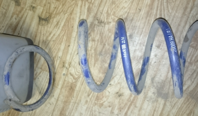

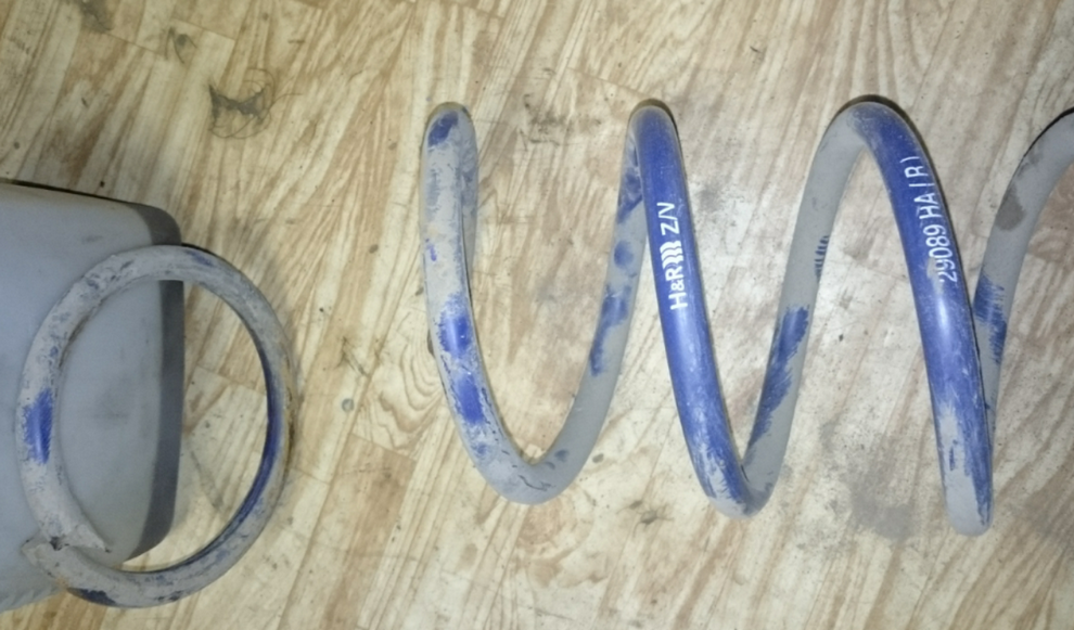

Пружинами H&R+45mm можно лифтануть подвеску на 45мм. Такой опыт уже имеется. Просьба поделиться опытом установки таких пружин.

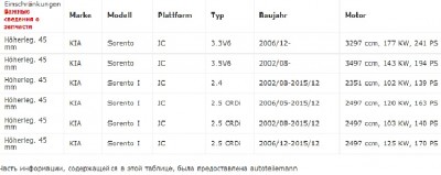

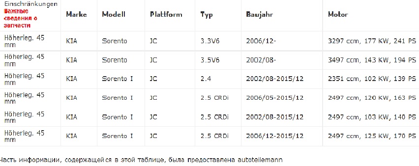

===Где купить пружины(надежные продавцы)
http://www.autoteilemann.de/teilekatalog/federung-dampfung/hr-fahrwerksatz-federn-29089-1.html
Необходимые запасные части для использования пружин H&R с передними амортизаторами Каяба и с задними амортизаторами HOLA на рестайле исходное сообщение тут

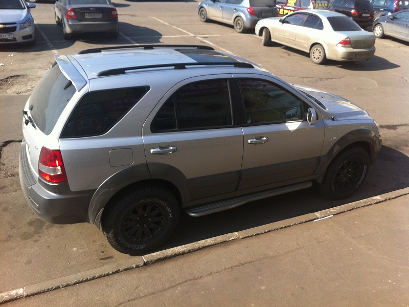

Да я уже поставил,всё класс,только нос немного опущен,разница почти в 30мм. Но это я решу...

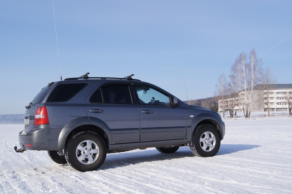

Вот что вышло
Добавлено через 1 минуту 38 секунд:
еще
Добавлено через 1 минуту 52 секунды:
еще
Добавлено через 2 минуты 38 секунд:
еще
