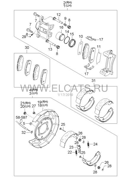

По мануалу это следует делать в следующем порядке со снятыми колёсами. (я делаю так-же):
1. Отпустить рычаг ручного тормоза и ослабить дополнительно трос. Доступ к гайке на конце троса возможен через оттянутый в сторону сверху чехол ручника. Используем трубочный ключ 10х8 длиной 15 см. Сверху в этот ключ вставляем Г-образный шестигранный ключ на 8. Конец тросика легко нащупывается указательным пальцем правой руки ниже верха чехла со стороны пассажира. При этой операции для удобства можно поднять ручку ручника на 3-4 щелчка.
2. Проверяем свободное качание маятникового рычага на заднем мосту. Это больное место Сорика. Если он заржавел, то перестаёт качаться. Как следствие левые колодки ручного тормоза постоянно прижаты к барабану и барабан начинает при движении греться и становится горячим.
3. В положении регулировочного отверстия на тормозном диске между 10 и 11 часами, светим фонариком и видим регулировочную шестерёнку. Далее используем большую плоскую отвёртку. Упираясь в шестерёнку между зубцами и используя нижний край отверстия в качестве точки опоры получившегося рычага поворачиваем шестерёнку на один зуб. Верхние зубцы шестерёнки должны уходить при этом к центру авто. Затем повторяем это действие до тех пор, пока она не перестанет вращаться. Контролируется это заклиниванием барабана, он перестаёт вращаться.
4. Крутим шестерёнку на 5 щелчков в обратную сторону. После этого барабан должен легко вращаться без всяких звуков и притормаживаний.
5. Повторяем действия 3 и 4 для другого колеса.
Примечание: если барабан и регулировочный механизм снимались, он должен быть поставлен концами в старых положениях, в противном случае при регулировках шестерёнку придётся крутить в другие стороны. Левый и правый механизмы не взаимозаменяемы, их работа зеркальна, при их замене получим аналогичный результат.
6. Теперь затягиваем гайку троса. Правильно он должен срабатывать 6-8 щелчков.

регулировал сам-поддомкратьте и снимите задние колеса,в барабане извлеките резиновую заглушку, подходящей отверткой подкрутите зубчатое колесико до упора колодок и немного отпустите.Проверьте подтянув ручник на щелчки........

На случай, если все регулировки ручника выбраны, регулировку производим с помощью трещеток тормозных барабанов.
Столкнулся с одним нюансом - в описании сказано, что подвод колодок осуществляется путем вращения шпильки трещетки против часовой стрелки... и усе... :x это верно только для левого тормозного барабана. Для правого тормозного барабана шпильку трещетки нужно вращать по часовой стрелке. :Yahoo!:
Добавил через 2 часа
На машинке получается, специ сохранили колодки на правом заднем в первозданном состоянии (когдта-то %) не подвели до упора, а свели колодки до упора - то что очень долго пришлось маслать трещетку с крайнего положения, пока колодки коснулись барабана). Сейчас четыре щелчка ручником и на грунтовке оба колеса в юззз
