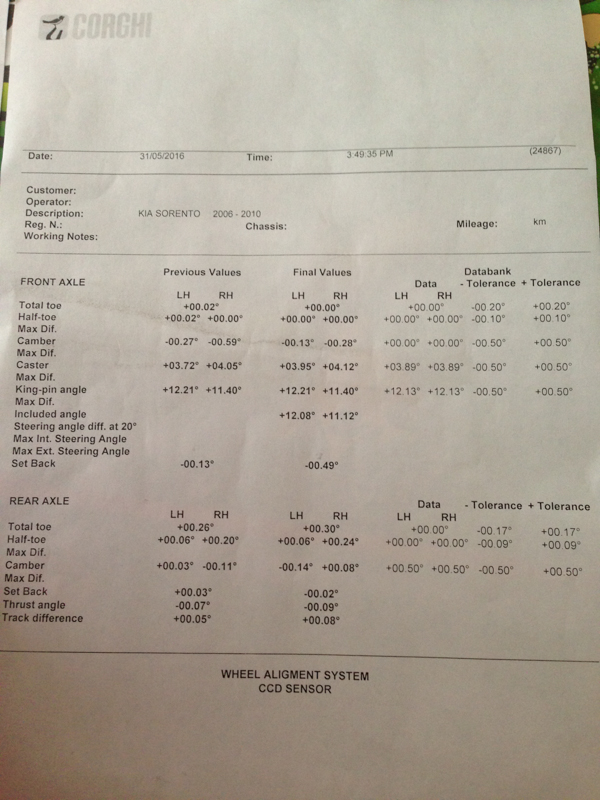

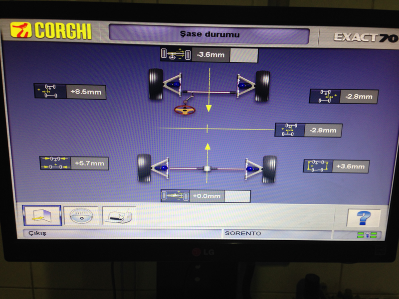

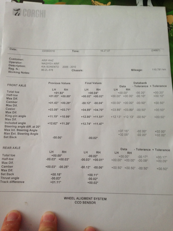

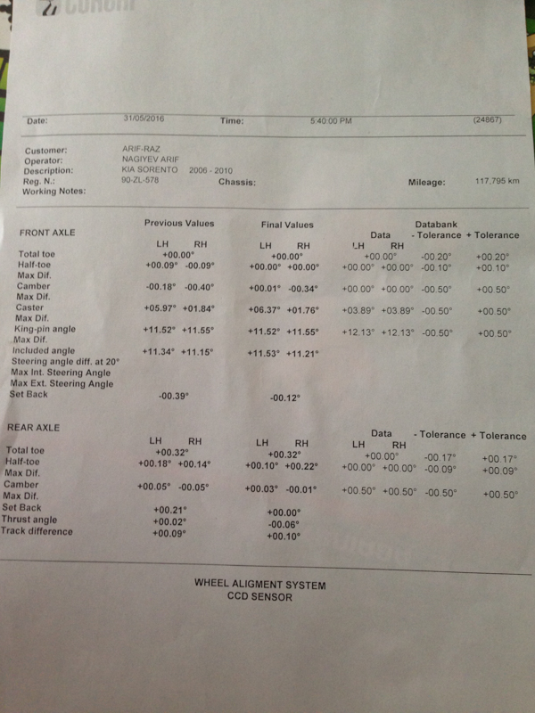

В марте поменял развальные втулки и болты у официалов, поставил проставки 22мм вперед, и резиновые проставки под пружины (от мерса) назад, в итоге зад 47см перед 48.5см. Перед получился с положительным развалом и руль закусывал. У оф дилера сделали сход/развал, V осталось, так я и не понял что к чему, теперь спустя почти 3 месяца поехал к тому же мастеру, объяснил что после его работы лучше стало но все равно не то. Мастер снова выставил углы, проехался вроде не закусывает, НО теперь тянет в право, он еще раз выставил углы и теперь вроде все в норме едет прямолинейно и закусов нет, но теперь кастер с разными углами. Я у него спросил почему кастер так сильно отличается, из его слов я понял что он общий кастер вывел в норму а отдельно перед не получается, типа тогда все сбивается и руль тянет. Теперь не знаю что делать и делать ли?
это к time 5:40, то есть так я сейчас езжу
это финальное выставление, и по ездовым ощущениям все норм
после этого руль не закусывал, но начал тянуть в право
это в марте

Люфт может быть, болты менял в марте, мне самое главное не понятно то что значение углов кастера не в норме, на фото видно. Мне бы на пальцах кто объяснил как у меня сейчас положение, и допускаются ли такие значения. И правильно ли оправдывался мастер

Допуски на 5 странице на изображениях "Дяди Пахи" кастор нужен для стабилизации руля при прямолинейном движении, при разнице между правым и левым 30 и более минут будет увод и повышенный износ на стороне с меньшим углом. Но при разнице 15 и менее минут разница в поведении практически не ощутима. На кастор очень влияет лифт задней подвески когда автомобиль принимает позу "боевого таракана" он начинает плохо управляться Кастор может даже уйти в минуса, тогда будете постоянно ловить авто. Пример Уазы кастор -"-" а вольво хс90 +6 градусов. Разность углов по колесам возможна даже при разной просадке задних пружин.

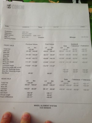

После замены сайлентблоков нижних передних рычагов у официалов делали сход-развал также у официала. Сказали что схождение и кастор выставиили, а развал не получилось сделать. Вот распечатка результатов.
Смутило то, что выбрали дорестайловские параметры. А они вроде отличаются от рестайла, которые выложены здесь на 2 странице.c
Если сравнить, то получается что у меня наоборот развал в допуске, а схождение не в допуске?

Сообщение papiruso » 14 окт 2016, 11:26
получается вот что:
у меня схождение +0,12/+0,12. при норме для дорестайла 0...+0,22, а для рестайла -0,8...+0,8
у меня развал -0,18/-0,06. при норме для дорестайла -0,07...+0,53, а для рестайла -0,30...+0,30
думаю покататься немного, чтобы сайленты помялись, обжались и снова на стенд.
