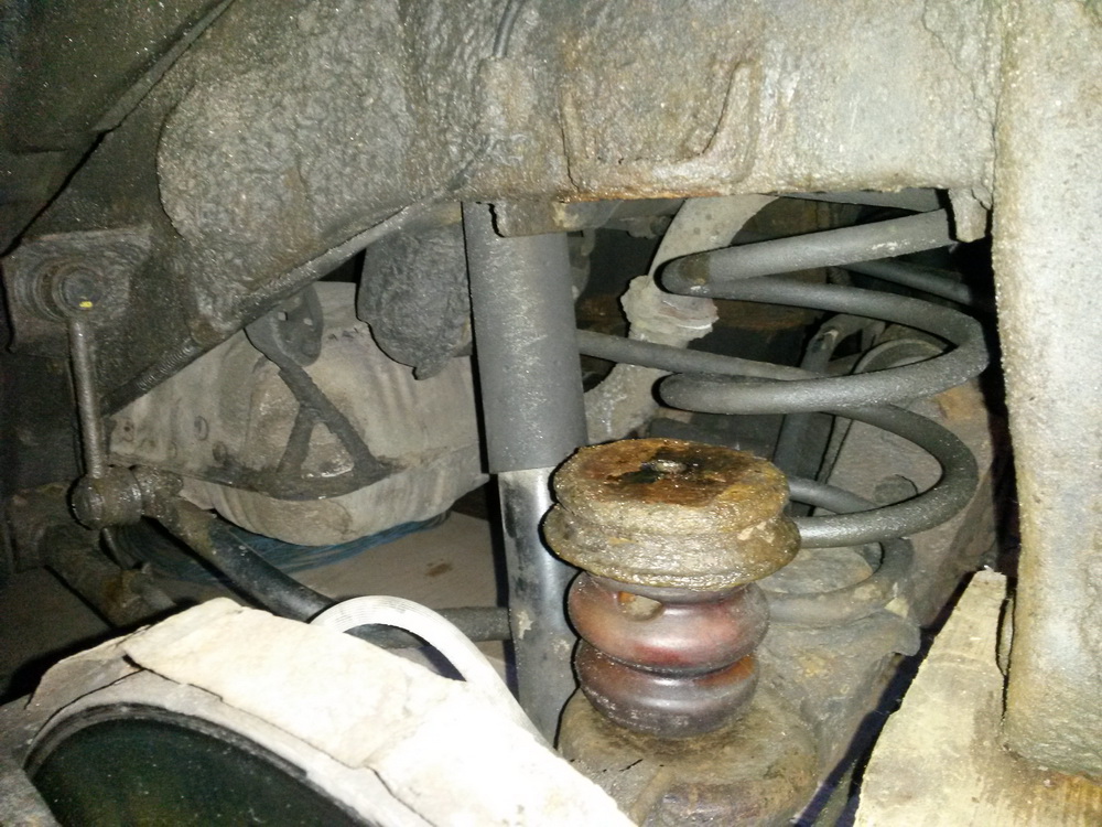

Пришло время заменить SL подвеску на обычную. Перечитав тему так и не понял, нужно ли менять отбойники например на ГАЗелевские (уже купил) или можно оставить родные от SL?
slon836
Сообщения: 29
Зарегистрирован: 30 сен 2014, 20:03
Откуда: Ревда, Свердловской обл.
Доп. информация: с800тв 96
SuperDot
Re: Отбойники задней подвески...
Сообщение Barbare » 02 мар 2015, 21:23
slon836
Газелевские есть высотой 11,5см(задние) и 7,5см(передние), нужны те которые 7,5, в самый раз, те слишком высокие(твердые). Ну и нужны правильные пружины, советую H&R.

Так какие же всё-таки размеры штатного отбойника?Ребят кому не лень и до сих пор ещё штатные,измерьте пожалуйста.У меня один отбойник остался, левый,ярко жёлтого цвета,думается мне не родной да и на вид примерно 110 мм.Ну и чашку замерьте заодно.

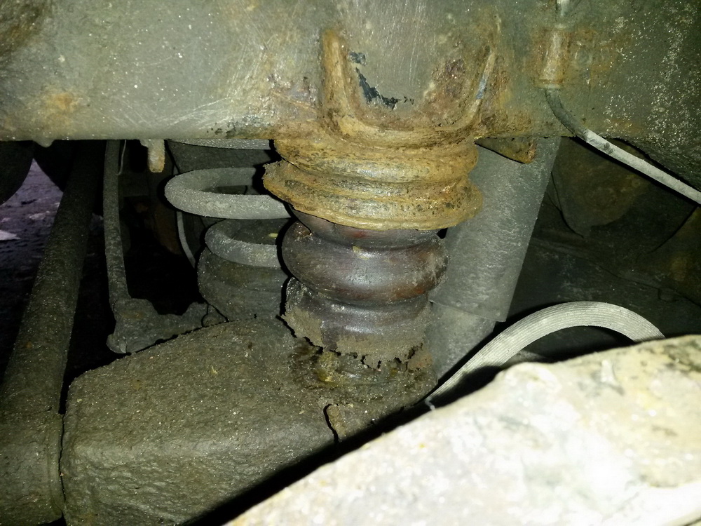

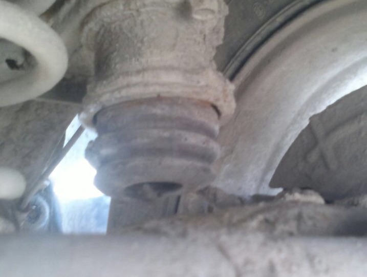

Подскажите пожалуйста что за резинка..
Сообщение amavit » 02 апр 2015, 15:39
или пыльник.... Может кто и номер знает.. Спасибо огромное всем заранее)) скоро лето

Re: Подскажите пожалуйста что за резинка..
Сообщение Gubkin » 02 апр 2015, 15:47
это отбойник
номер не скажу, потому что его не надо менять... пружины надо вот )))
Сообщение netoka » 02 апр 2015, 20:05
Gubkin писал(а):это отбойник
...потому что его не надо менять...
Не надо так категорично. Это отбойник для самовыравнивающейся подвески, при переходе на обычные пружины и амортизаторы его надо укоротить (поменять на газелевский), т.к. обычные аморты позволяют бОльшие хОды балки моста, а удар очень неприятен.

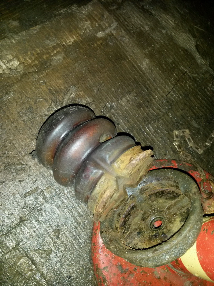

Да и рвутся они от старости. Я менял по этой причине.

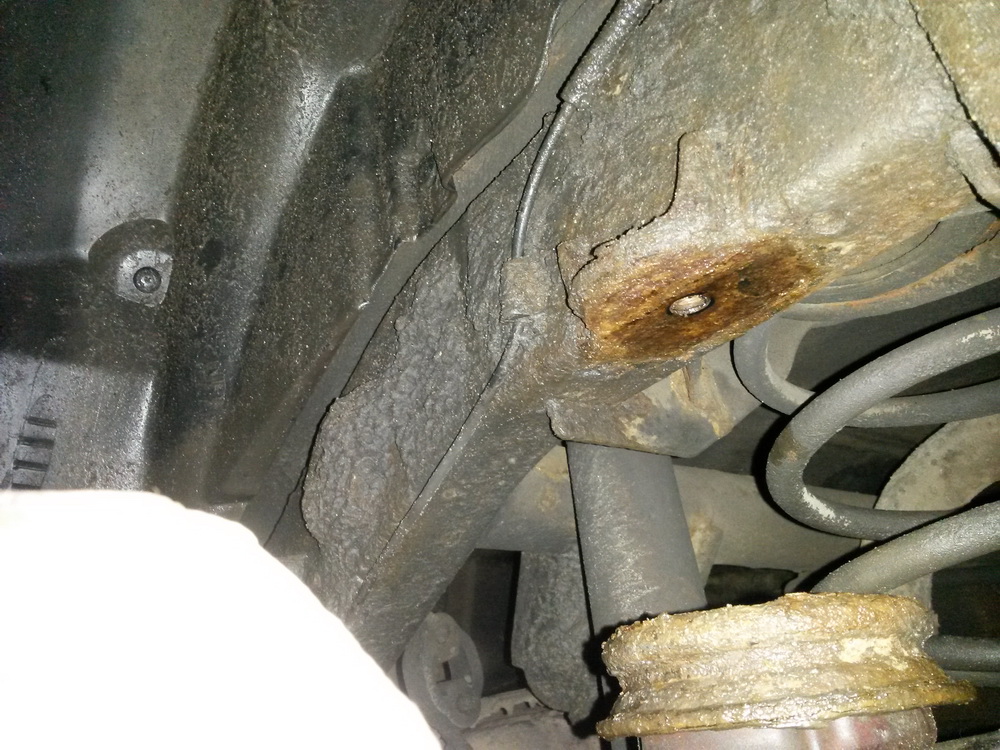

Уважаемые форумчане, доброго времени суток! У меня корпус отбойника ( похоже) приварен к раме. Может кто встречался с такой конструкцией? Как демонтировать? Спасибо.
sinner
Сообщения: 49
Зарегистрирован: 01 май 2012, 19:58
Re: Ограничитель хода подвески! Хэлп...
Сообщение belyaev pavel » 23 ноя 2016, 01:17
Отпилить + проставки 50мм. под пружины , и забыть ! :)
belyaev pavel
Сообщения: 1318
Откуда: МОСКВА
Благодарил (а): 6 раз.
Поблагодарили: 39 раз.
Сообщение Vl@dK » 23 ноя 2016, 09:17
sinner
Вытащить отбойник и нащупать головку болта.
Если она есть, то открутить и легонько стукнуть молотком по по чашке.

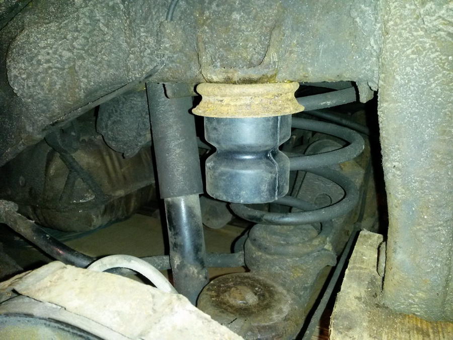

Всё не было времени отписаться. При опустил мост, чтоб была возможность заглянуть через зеркальце в отбойник. Обнаружен болт с головкой на 14. К удивлению, открутился легко! Корейцам ещё плюс. Отбойник из чашки вышел спокойно. Завтра на рынок за газелевским отбойником. Надо подрезать. Размеры все есть. Спасибо всем за участие!
Добавлено через 3 минуты 2 секунды:
Ещё.
Добавлено через 1 день 1 час 43 минуты 20 секунд:
Готовый вид.

Отбойники сыпяться от старости . Чаши были подмяты , пришлось новые покупать тоже . Цуки , дорогие , 700 рупий почти , отбойники по 400 , все на EMEX заказывал .
