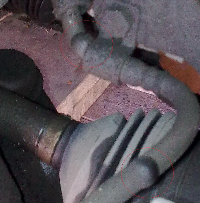

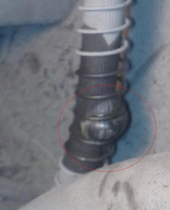

Собственно просто хочу поделиться, и заодно узнать - а есть ли такая проблема, и проблема ли это вообще?
Что имеем? - При замене тормозных колодок обнаружилась грустность в виде грыжи (полукруг где-то 5 мм) тормозмого шланга заднего правого колеса. Заказал пару на зад (про гусаров молчим :)). Поменяли. На шланге левого колеса тоже началась подобная проблема, только меньших масштабов, грыжа где-то 2 мм. Ладно, все равно уже поменяли.
Но! При осмотре передних шлангов, на одном из них обнаружилась идентичная проблема в виде маленьких бугорков! :( - вопрос - это проблемы возраста? Пробега? Эксплуатации?
В общем заказал все резиновые шланги, какие есть в тормозной системе. Задние то уже поменял.
Так что прошу вас, у кого немолодые корейцы, проверить свои шланги! Очень это неприятно!

сейчас припоминаю. первую грыжу, точнее две на передних шлангах заметил, когда переобувался весной. через некоторое время полез под низ посмотреть состояние грыж и увидел еще несколько и первые на задних. через недельки две когда менял шланги грыж было штук 3-6 на каждом. причем на передних уже большие как виноградины.

Решил поднять тему., т. к. считаю проблема серьёзная.
В декабре обнаружелась на переднем правом тормозном шланге грыжа, заменил. Прошло четыре месяца - таже болячка на левом.
Обратите внимание на тормозные шланги!!!

Сообщение Nordik » 02 май 2011, 03:38
Страусь писал(а):статистика вроде как говорит о отсутствии разрывов по грыже
У меня на пр.т.ш. был небольшой разрыв, на первом фото видно. Во время замены шланга, обратил внимание на отсутствие в нём тормозной жидкости,
т.е. из тормозного цилиндра немного вытекло, а из шланга нет, вероятно было падение давления в системе и "мозг" отключил эту сторону,
сигнализируя об этом лампой"ESP OFF", а я грешил на датчик. После замены пр.т.ш. ушла эта"болячка" :)

Я еще чего заметил - грыжи плавающие.
Прикупил я шланг на сторону, где грыжа была. Получил его, решил заглянуть - глядь, а грыжи и нету.
Тут при случае заглянул на обе стороны - появились грыжи с обоих сторон, в одинаковых местах, но не там, где была грыжа раньше.
Может это поведение шлангов такое?

Шланги, как и у всех, трёхслойные - резина, корд, резина. В первом слое появляется микроотверстие, через которое тормозуха попадает под второй слой резины, но обратно из-за недостатка давления уйти не может, так появляется грыжа. Если грыжа пропала - это плохой знак, это значит что отверстие увеличилось и при отпускании педали тормоза наружный слой резины сокращаясь выталкивает тормозуху обратно в контур, такой шланг надо проверить под давлением и если грыжа там и в правду есть, а не память плохая, то срочно на замену.
