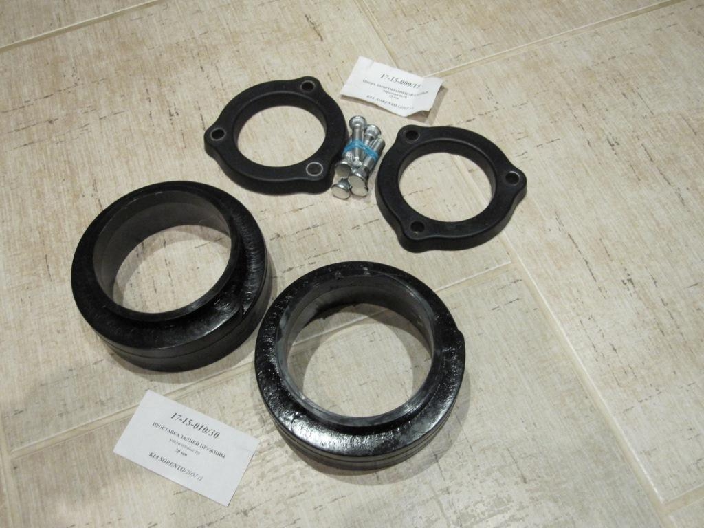

Всем привет!!! Вот и я,давно уже читавший эту тему мечтал о лифте подвески,т.к. смотря на дорестайлы реально казалось что машинка у меня занижена. А ещё напрашивались на замену аммортизаторы из-за качки. И вот я созрел! Заказал неспеша проставки,перед-15,зад-30,на известном тут сайте,пришли через неделю..........Заказал все амморты коябу(выбор у нас небольшой)привезли через день. И вот сегодня ,позвонив "своим" автослесарям на мою удачу было окно в их расписании( я то как на зло от такой быстроты действий не успел сфотографировать машину "ДО")Так что фото "ПОСЛЕ" сделаю только завтра. Со своих проставок снял размеры,если нужно,скину. Уже сумерки на улице,но визуально перед поднялся на 30,а зад на 40,завтра замеряю рулеткой и точно расскажу.

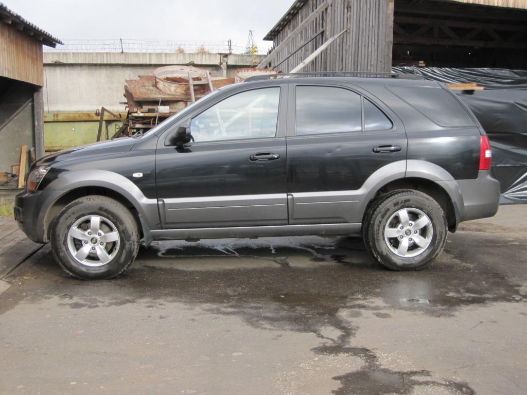

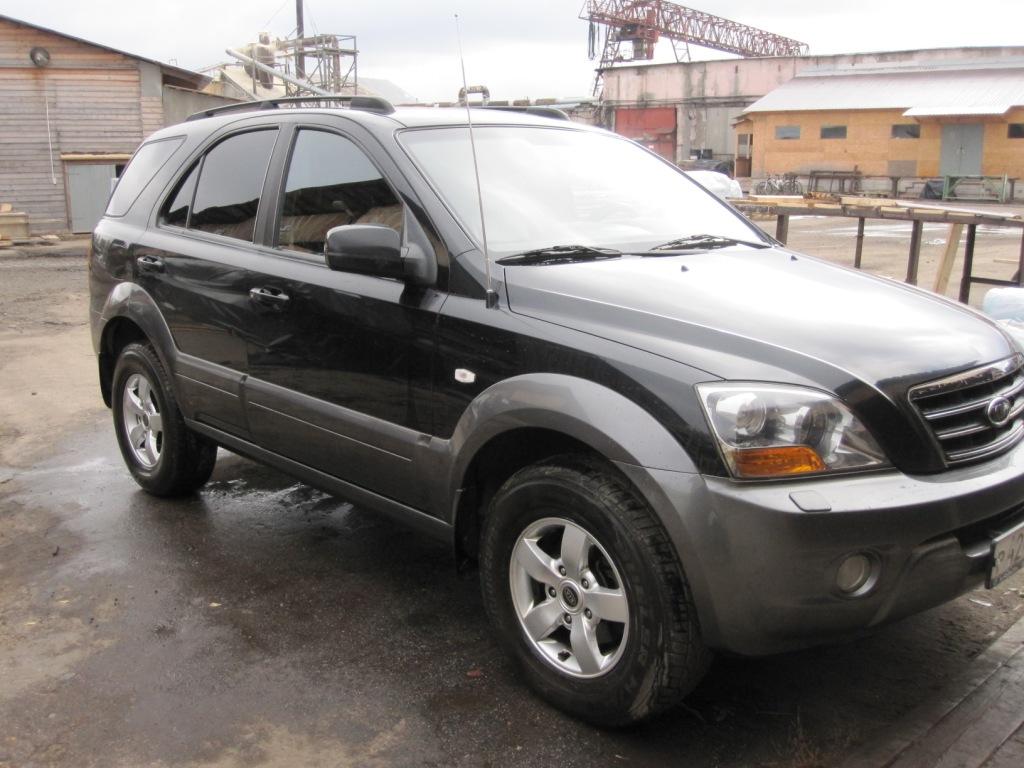

В общем получилось так: было,перед=45,зад=46. Проставки:перед=15,зад=30. Стало: перед=47,5; зад=49. Итого:перед +2,5см;зад +3см.
Без проставок,есть лишь такое фото
С проставками,под тем же углом
