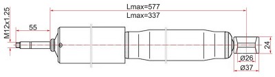

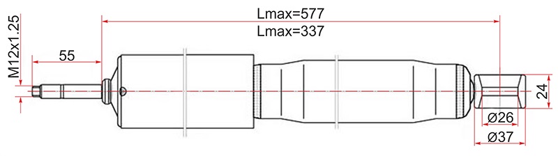

Поддался я на давление клуба :D и установил таки амортики Tokico E3740(ну а что им лежать без дела :) )
Так как шток короткий,а длина амо плюс/мнус равна стоку,то решил убить двух зайцев и заказал "навёртыши",но меня немного недопоняли и мою просьбу увеличить на 30мм приняли буквально.Пришлось дорезать резьбу на штоке амортизаторов ещё на пару см.Накрутилось до конца
Для того ,чтобы сделать упор под нижнюю шайбу,пришлось порыться в чемоданчике юного сантехника :D .Нашлось несколько футорок с 1/2 на 3/4
В сборе должно было выглядеть так
Ну,собственно,уже установленные
Конструкция,конечно,получилась монументальная. :roll:
В нижнюю проушину замечательно подошли волговские втулки+металлическая втулка с наруж. d.16,5.
Ввертыш посадил на фиксатор резьбы.
Пока проехал очень мало и по относительно приличной дороге,но первые впечатления -вполне сносные.Честно говоря,я был готов к "табуретке",но к счастью-я похоже ошибался.
Продолжение следует! :D

Сообщение Nikolay0812 » 17 май 2017, 15:40
AVR писал(а):Не томи душу!
Даже не думал этим заниматься :D .Просто хотел побольше впечатлений накопить.
За дни после установки,удалось поездить только по городу.Могу сказать пока,что авто на них собранная,расхлябанность пропала(но всё таки я сравниваю с Ранчо,один из которых давно потел).В повороты вхожу теперь более уверенно.
По гребёнке идёт жёстко,но работа амортизаторов чувствуется,удары в позвоночник не отдаются,т.е. не так как на паджеровских было,там реально была-табуретка.
Пока я доволен,а тем более приятно,что даже не ожидал что они мне понравятся. :) В их работе чувствуется некий баланс качеств,которые я уже давно ищу.Посмотрим, оправдают ли они мои ожидания,но уже понятно,что эксперимент вполне удачный и достаточно бюджетный(2360руб/пару).

Валентин,а может проведешь эксперимент с Tokico E3502 от Toyota 4Runner (Hilux Surf).Они как раз длиннее Е3740 на 30мм(320/535 ход 215 ).Тогда и ввертыш можно делать точно по чертежу(лучше конечно сначала сам амо в руках подержать и промерить).
Я бы сам их попробовал,но попались на глаза уже позже.Цена эксперимента плюс/минус-одинаковая :)
