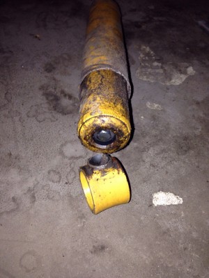

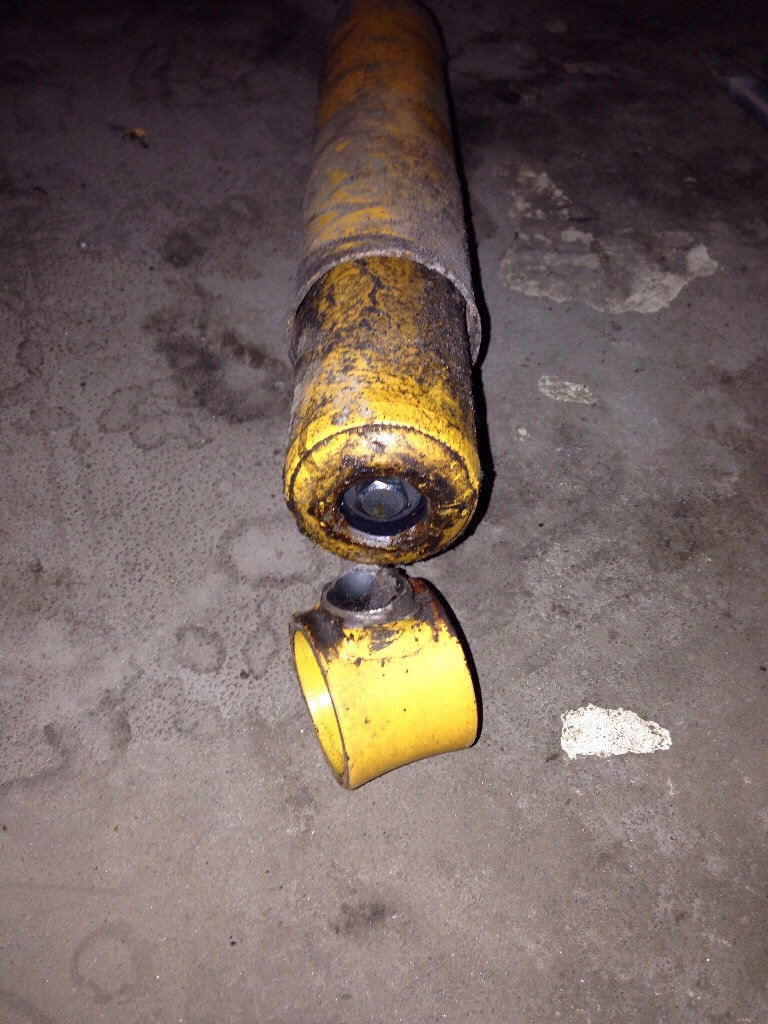

Моя Хола ещё бы побегала, если бы масло не убежало)) Видать в яму попал.
Добавлено через 4 часа 6 минут 25 секунд:
Доминанты видать перекрашеные.

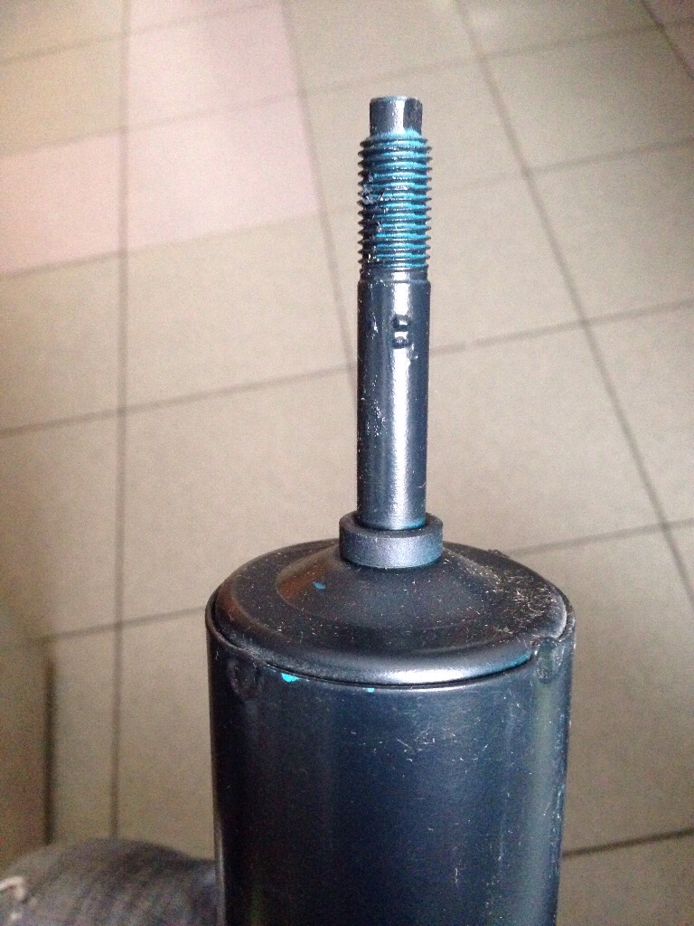

Сообщение svoloch » 08 фев 2017, 09:10
Gubkin я на подземной парковке Ашана ставил, там тепло) Болтиком через головки из набора инструментов втулки из сайлентов Холы выпресовал и в Доминанты запрессовал, на шток сверху солдатик перекрутил и всё установил.
