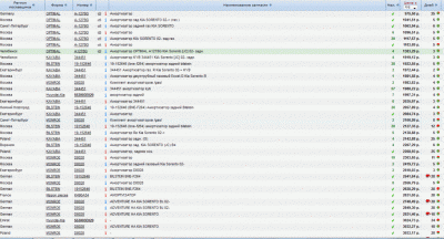

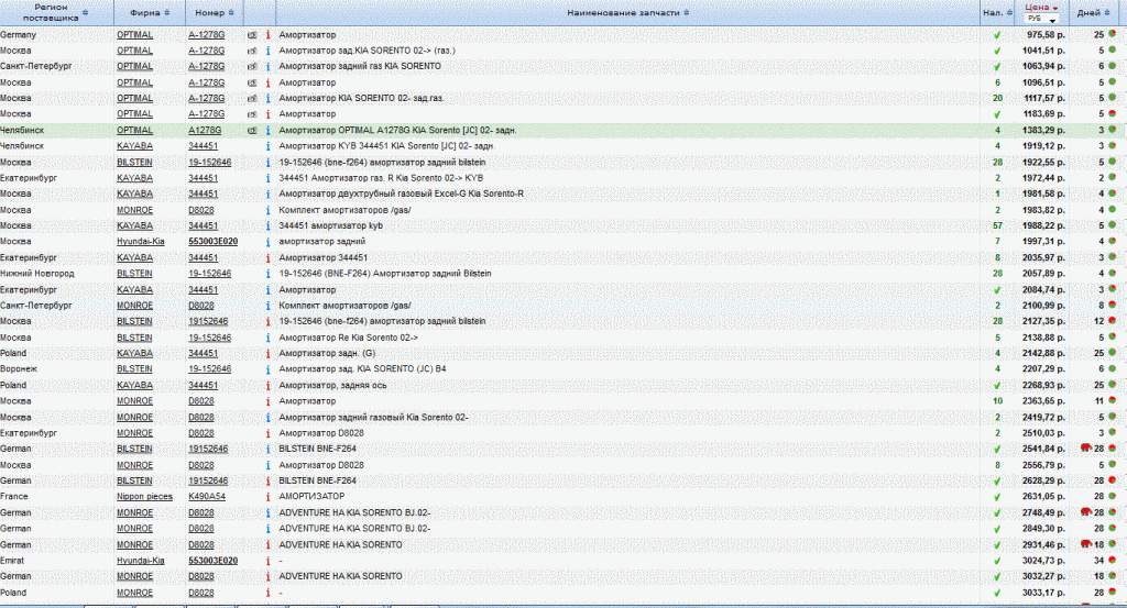

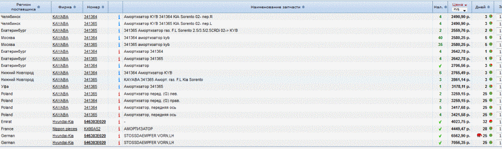

список кроссов амортизаторов на дорестайл,зад
Добавлено через 4 минуты 29 секунд:
Перед на дорестайл
