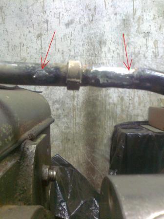

Сообщение MELAN » 18 апр 2014, 19:57
Снял ломаный стаб где то пару недель назад,ездил без него,на выходных до Питера гонял,средняя скорость 120,на обгонах 150,никаких отклонений корпуса и недостатков не заметил(и вообще машина радует резвостью).Сегодня поставили отремонтированный стаб,внутрь забили арматурину какую то,просверлили на сквозь(см.фото) и вставили штифты,всё обварили,говорят металл очень хороший,еле просверлили! Если и эта конструкция сломается,ставить больше не буду,с ним кажется что корма немного"собранней" себя чувствует,но и без него хорошо! Думал даже ставить или нет.......но мужики проделали работу по его ремонту(без денег) и вот,поставил.Автослесарю дал на пиво,т.к. срезал старые линки при съёме,выбивал гайку с сорванным болтом и пришлось снимать колесо,т.к. назад стаб он засунуть не мог.

Сообщение papiruso » 11 май 2014, 16:26
Ну вот и снова лопнул у меня задний отремонтированный стаб. Как только начался дачный сезон и поездки по проселочным колдобинам снова в том же месте лопнул. Полгода продержался. Без него конечно тоже можно. Но уж если есть деталь, то она должна быть. Буду неспешно искать где подешевле купить.
