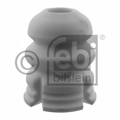

Сообщение Bel-lex » 20 янв 2015, 14:20
Характеристики детали (вроде он)
Толщина [мм] 111
Внутренний диаметр 31,5
Сторона установки задний мост
FEBI BILSTEIN| 29775 | Отбойник
Ставь от Газ у меня до сих пор стоят и все прекрасно.

Сообщение Accent-58 » 20 янв 2015, 15:02
Мне нужен внешний диаметр.
