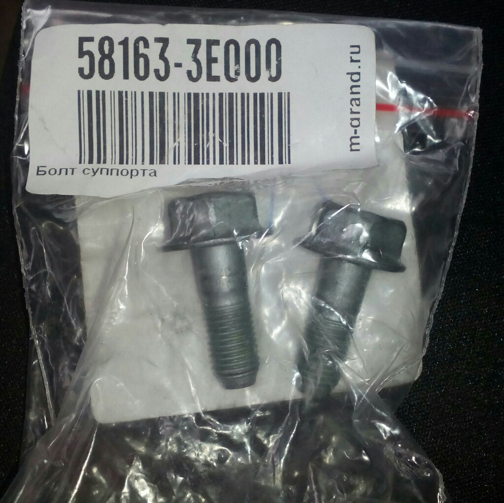

Коллеги, всем доброго дня. Сейчас, возможно, побаяню, но кому-то информация пригодится. Если вы, не рассчитав силушки богатырской, оборвали болт пальца тормозной скобы, то ввиду мелкошаговой резьбы на нем и класса прочности 10 просто так его не найдёте. Надо заказывать:

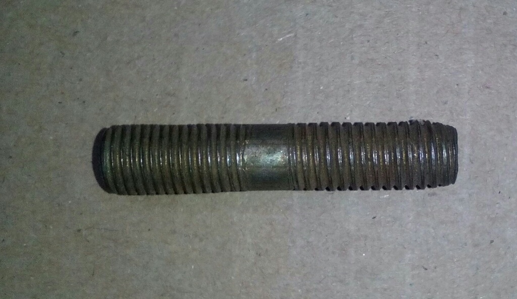

Но ездить-то надо, пока ждете эти болты (мне встали в 350 р за пару -только оригинал), в автомагазине либо трактородетали берём вот такую переходную шпильку М8х37 с разным шагом резьбы. Цена всего 15 рублей.
Классическим способом с помощью двух обычных гаек М8 вкручиваем эту шпильку вместо оборванного болта до упора, затем расконтриваем гайки и снимаем их, далее закручиваем на шпильку гайку с гровером до конца.
Как временный выход, думаю, сгодится.

alex324 писал(а):58163 3E000 мне встали в 350 р за пару -только оригинал)
В Москве ~70-80р./штука оригинал. Много где в наличии. При снятии скобы в запасе наверное нужно иметь...

[quote="alex324"]Но ездить-то надо, пока ждете эти болты (мне встали в 350 р за пару -только оригинал), в автомагазине либо трактородетали берём вот такую переходную шпильку М8х37 с разным шагом резьбы. Цена всего 15 рублей.[/quote
там вроде как м12х1,25 , а не 8.
