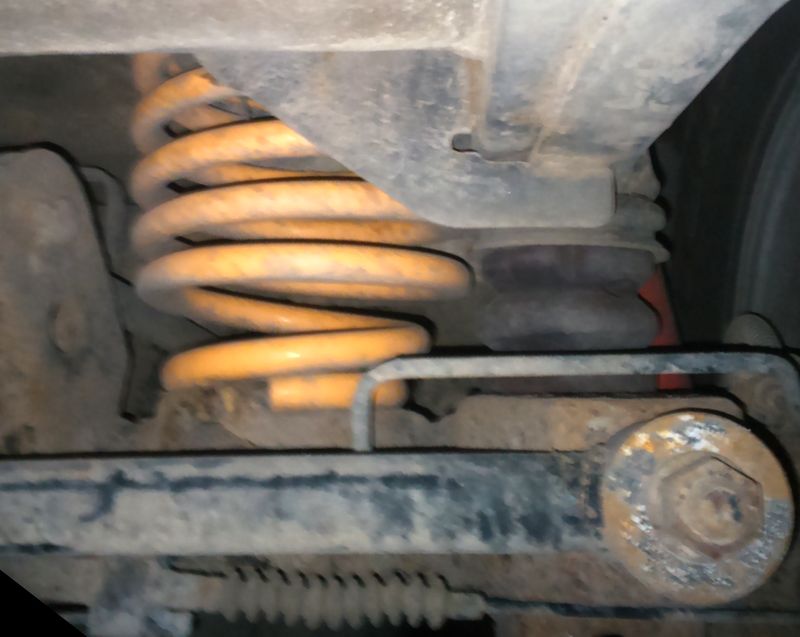

Периодически обостряется вопрос, на который так и не помню полученного однозначного ответа: длинные амортизаторы типа от паджеро позволят ли сесть машине на отбойники? Или на кочке покруче и загруженном багажнике погнутся или ухо поломает или еще что. В связи с ремонтом дома невзначай как-то загрузил машину килограмм на 800. Вот что увидел:
До арки было 42 плюс-минус 0.5
Выжили бы в таком случае паджеровские?

У Токико 3253 от Трупера длина в сложенном виде длиннее на 2 см (от центра уха до основания крепежных штока) от родного аммика. Геометрия аммиков от Трупера и Паджа вроде примерно одинаковы (в теме что то писалось про это). Учитывая разные способы крепления верха родных и альтернативных, можно предположить что выживет.
Тут как то нагрузил 700-800 кг и ехал по лесным дорогам. При моих 54 см без нагрузки было 47 см, когда ехал, продавливал подвеску иногда, может и до 42 см, но пробоев не слышал, отбойники не смотрел потом.

Я бы, что бы не смущало, установил отбойники подлиньше, слышал что от Газели такие, но опять же сам не видел :oops:
