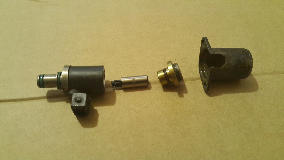

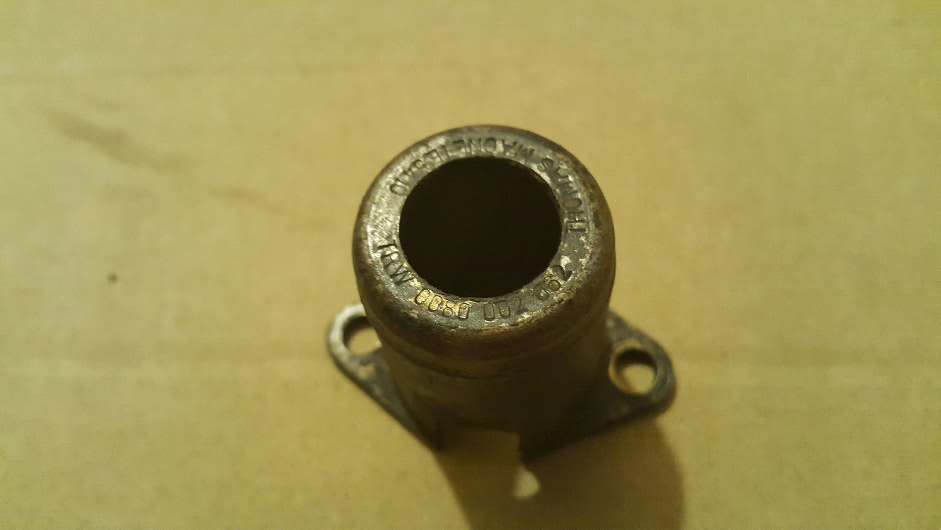

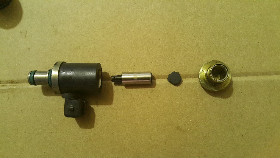

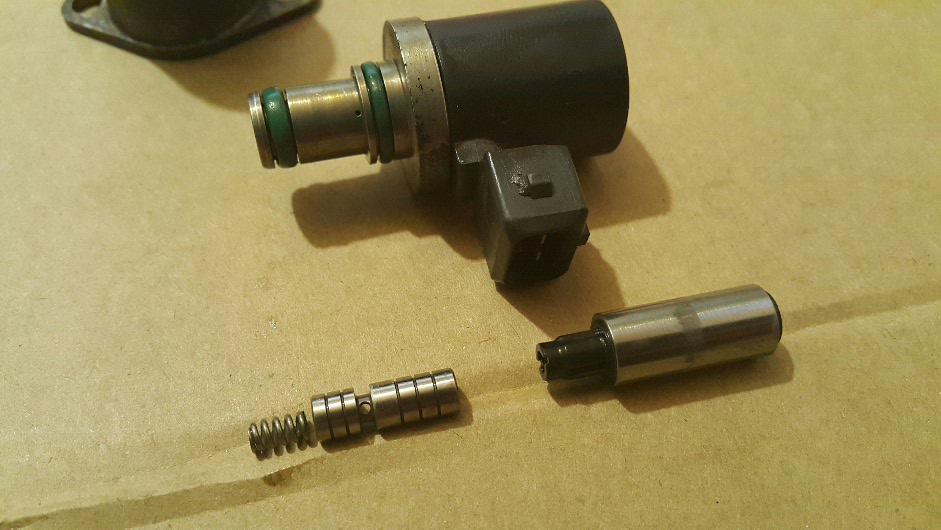

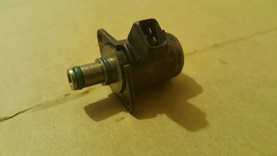

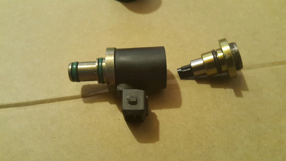

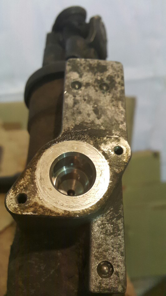

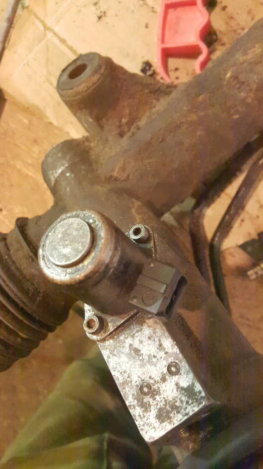

Сообщение dober59 » 30 ноя 2017, 23:49
Здарова парни :wink:
Вобщем были проблемы с усилителем, пропайка блока управления клапаном помогла не надолго.
Пляски с бубном всякие...) итог клапан херовит, причем электрическая часть, другому там ломаться просто нечему))
Кому интересно фотки его препарирования.
Чтоб все работало выкинул пружинку, и подложил резиночку под сердечник, на фотке есть.
Клапан всегда закрыт сейчас.

Сообщение Videoass » 03 дек 2017, 07:13
То есть получается, клапан постоянно в открытом состоянии. Возможно как временное решение, то да. Но когда на большой скорости руль очень легкий, думаю не безопасно. У меня при покупке, штекер был снят или слетел с клапана и расплавился когда попал на коллектор. Я даже и не знал что руль на стоянке может легко крутиться, так как до этого ездил на авто без усилителя. На трассе замечательно, при маневрировании на парковке тяжеловато конечно было.
На мой взгляд удобная вещь этот клапан.

Сообщение dober59 » 03 дек 2017, 23:59
Videoass
Есть комплектации наших машин и без этой буржуйской приблуды) там усилие всегда одинаково.
В целом согласен вещь удобная, ценник за хернюшку не гуманный)
Но разобрав его, пришло понимание, что можно допустим найти нужное усилие(среднее по больнице) на руле если поэкспериментировать с толщиной шайбы под сердечник.
