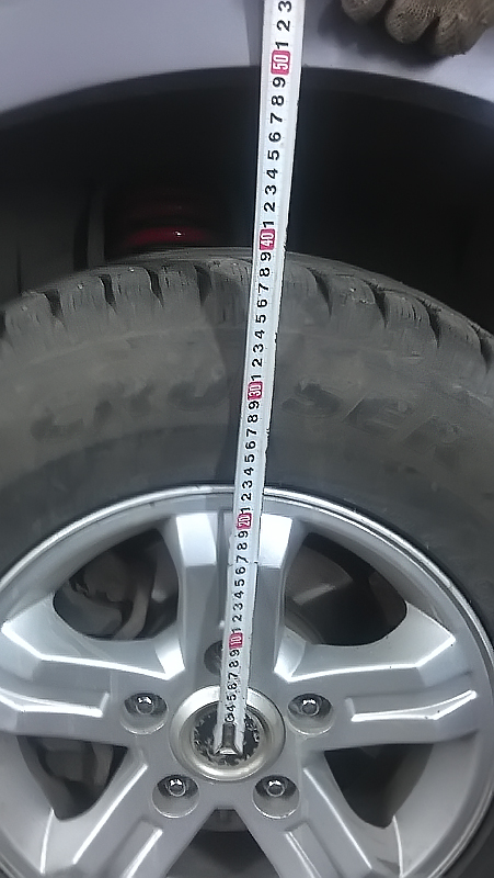

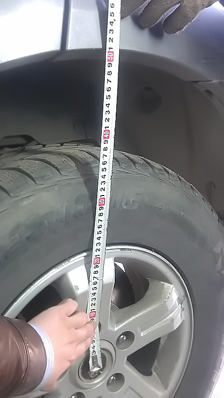

Поставил сегодня все 4 пружины от Влада. На зад поставил Koni HT. Перед родные стойки, но умершие. Тоже надо думать что брать.
Так вот. Машина поднялась. Перед 50, зад 51. На фото видно.
Забыл сфоткать высоту на старых стойках и пружинах.
По езде. Довольно приятно идет машина. Пока ощущений мало. Поставлю новые передние стойки и сделаю сход-развал.
Выяснилось, что умер один сайлентблок на правом рычаге. Надо менять. Нижние болты передних стоек так корродировали, что ужас. Надо было сфоткать.
Теперь делема.
Имеется два вида передних стоек.
1. 54640-3E100
и
2. 54630-3E032
У меня стояли вторые. Первые стойки чем отличаются от вторых?
Зад
Перед
