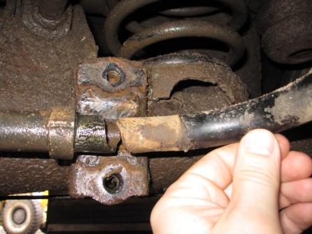

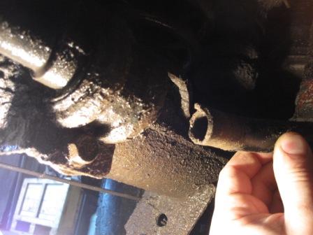

grom писал(а):ты уверен что у тебя пруток а не труба
Вот это озадачил :shock: Будем смотреть, щупать...
Добавлено через 1 день 10 часов 5 секунд:
Посмотрел, пощупал :D . На конце (где крепится линк) явно не труба, дальше не пролез (смотрел лёжа под машиной). При постукивании звук не похож на трубу. Если надо, в выходные на яме сниму, взвешу, замеряю, зарисую.

Отремонтировал лопнувший стаб . На заводе выточили втулку. Вварили ее в место излома. Авиационные технологии.... Будем испытывать.

Вчера утром только жене говорю:"Что то зад стал козлить немного,вроде осенью до замены аммортов и пружин такого не было".А вечером при выходе с магазина,смотрю.что то висит под мостом....бац,а это кусок стабилизатора на линке повис слева.Приехал домой,залез в экзист,8000 руб.-ни....я себе!!! В Евро Авто б\у 2500руб. Я на наш сайт,почитал эту тему и с утра на работу(в субботу),думаю на яму заехать,хоть кусок этот снять.Мне на удачу там рабочие были,нашли пруток сантимов 10,вставили,обварили,всё это не снимая стаба.Лопнуло под втулкой,как и у всех,в общем езжу пока,но думаю что мой колхоз лопнет,придётся таки менять стабилизатор :cry:

Аналогично было у меня, только с другой стороны. Фотки в начале темы. На заводе вварили внутрь пруток. проварили все трещины. Пробег пока маленький (около 10 тыс) чтобы говорить о надежности. Но пока все типтоп. Держится.

Съездил до Питера 500 км туда-обратно и лопнул снова стаб от дорог наших, но чего ожидать, варили не снимая.Сходил в магазин, на заказ 9500......Неее, я ещё поупражняюсь! Завтра снимем, попробуем более качественно обварить. Вопрос к знатокам:сложно ли снять задний стабилизатор?
