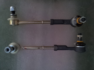

Сообщение Gubkin » 01 окт 2016, 05:26
7 тыс.км назад ставил:
спереди стойку GMB 10110126 - уже умерла, люфт огромный Тема: Дневник - Sorento II, 2008, 2,5 CRDI [Gubkin], Сообщение #1588624, Автор: Gubkin
сзади стойки DOOHAP - люфта нет
заказал на перед вместо GMB тоже DLKK36 DOOHAP
чистота обработки шара понравилось, чистое зеркало
новый корейский бренд для меня появился )

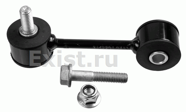

Сообщение Gubkin » 19 окт 2016, 09:23
Не нашел темы по стойкам заднего стабилизатора
вот подумал, а что если такие поставить
LEMFÖRDER 21699 03
никаких шаровых, должно по идее служить намного дольше
Re: Замена стоек переднего стабилизатора на рестайле
Сообщение Vl@dK » 19 окт 2016, 10:28
Конкретно на этих угол разворота не тот, на наших, ЕМНИП 45гр.
А так, идея не плоха.
Сообщение Alexandr_1982 » 19 окт 2016, 10:51
Gubkin писал(а):а что если такие поставить
А не будут они в ухе стаба болтаться, ведь они даже на вид тоньше наших?
Сообщение Gubkin » 19 окт 2016, 10:54
Alexandr_1982
что мешает их закрутить сильнее ? ))
или рассверлить на крайний случай
Сообщение Gubkin » 19 окт 2016, 11:01
[user]Vl@dK[/user] писал(а):От крузака какого-то подходят, Никола Саратовский ставил.
от Прадо120 Тема: Лопнул задний стабилизатор поперечной устойчивости, Сообщение #1611418, Автор: Nikolay0812
вот ещё вариант http://www.autodoc.ru/web/part/lemforde ... t/3616401/
Re: Замена стоек стабилизатора на рестайле
Сообщение Nikolay0812 » 19 окт 2016, 17:07
Gubkin писал(а):нужно тепу переименовать в просто стойки
Переименовал.
Добавлено через 2 минуты 7 секунд:
Сань,стойки от Прадика длиннее наших на 20мм.И этого вполне достаточно,если конечно зад не задран выше 55см от ступицы.

Сообщение Gubkin » 30 окт 2016, 18:31
Стойку стаба переднюю правую GMB 10110126 сегодня выкинул
Прошла 8 тыс.км и в хлам
поставил DOOHAP DLKK36
