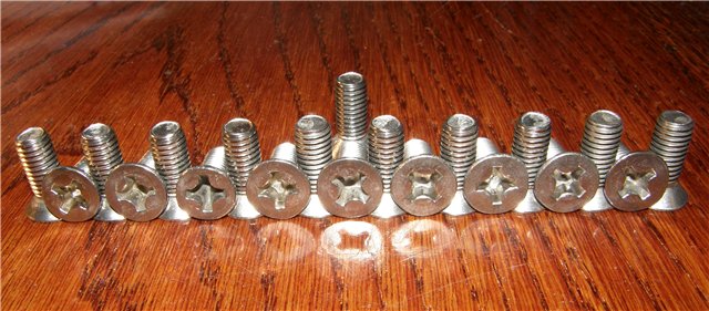

Поменял все тормозные диски + колодки:
перед - тормозные диски Sangsin SD2026 + колодки SANGSIN SP1153
зад - тормозные диски SANGSIN SD2056 + колодки дисковые SANGSIN SP1154 + колодки ручника NK 2735791
Все подошло идеально :good:
Сразу в любом магазине приобретите винты М8*20 крепления петлей двери от классики ВАЗ., при откручивании винтов которые держат тормозные диски (по 2 на диск), могут возникнуть проблемы с их откручиванием. У меня из 8 нормально открутился только 1., остальные пришлось потихоньку откручивать при помощи плоской отвертки и молотка :twisted:
На задние диски винты от ваза подходят идеально, а вот на передние - нужно немного укоротить длину.
Всем Удачи !!!
