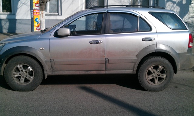

Сообщение Игорыч » 15 апр 2013, 09:47
Господа, поставил себе Lesjofors на перед, машин после барнаульских осела на 2см., от центра ступицы до арки 43см.
По ощущуениям жесткости, среднее между стоковыми (120т.км) и барнаульскими. полицейских прохожу комфортно. После банаульских кажется, что более валкая морда, хотя на поворотах особых кренов не заметил. По чесноку для меня жесткость барнаульских была идеальна, но качество последнихhttp: :cry: !!! Зад пока на живых барнаульских.
Забыл номерочек, извиняйте- Lesjofors 40 442 36, брал в EXISTe/
Хотя правильные пружины должны быть Lesjofors 40 442 13, а я взял для бензинки (не досмотрел :oops: )

Сообщение Gubkin » 15 апр 2013, 09:52
мда... чот Lesjofors вообще низкий %)
как просевший сток за 5-6 лет )))
Re: Альтернативные пружины подвески
Сообщение Azyrynga » 15 апр 2013, 10:00
Если эти пружины под бензиновые версии, то тогда все понятно - дизель тяжелее, вот перед и просел.
Сообщение Игорыч » 15 апр 2013, 10:02
Gubkin писал(а):мда... чот Lesjofors вообще низкий %)
Да я думаю
